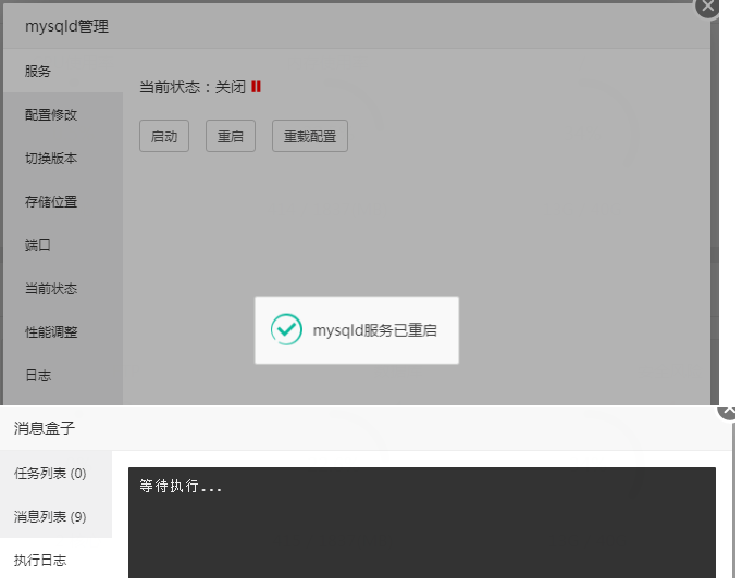

发表于 2022-5-7 17:22:04 | 显示全部楼层
堡塔运维向樛木 发表于 2022-5-7 17:17
您好!截图发一下面板执行日志中mysql的那一段。
执行日志为空白,没有任何日志
发表于 2022-5-7 17:27:22 | 显示全部楼层
点了N次重启或启动,提示已重启,但服务根本没有启动,且执行日志里没有任何日志。
