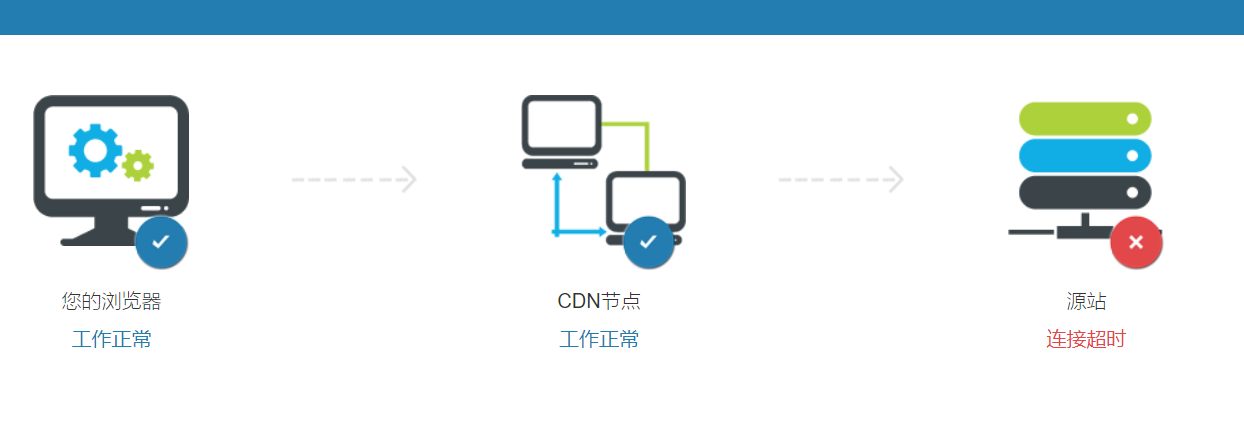

大炮运维V587 发表于 2022-6-2 16:15
CDN无法回源到你的服务器,报错了,排查你的cdn和服务器之间的通信
你看这张图,访问您的域名的时候提示这个,您如果说没有使用CDN,您使用IP建站是否可以访问?

发表于 2022-6-2 16:15:02 | 显示全部楼层
mymyboss 发表于 2022-5-26 16:40
4天前,私信发谢花郎了,
现在邮件方式,也已经发送了,请查收!
CDN无法回源到你的服务器,报错了, 连接源站错误.png 排查你的cdn和服务器之间的通信
发表于 2022-6-3 18:05:51 | 显示全部楼层
  是服务器有问题,服务器磐机了,他们通信没问题,之前都正常,一直没动
发表于 2022-6-3 18:09:35 | 显示全部楼层
服务器里的  3w丶yeye丶tv    没有用 cdn,这帖子我都发好长了,是排查服务器为啥磐机?为啥我一登录宝塔后台,服务器就正常了?为啥过两天天,又磐机了?
