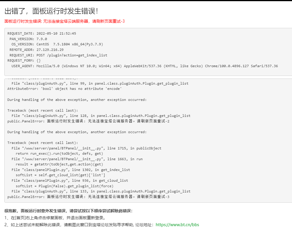

发表在 Linux面板2022-5-10 22:04 [复制链接] 13 15367
出错了,面板运行时发生错误![url=]无法连接宝塔云端服务器,请刷新页面重试-3
进首页就是上面这个提示,软件商店打不开,防火墙打不开
之前正常 今天装了个专业版的防火墙 晚上就这样了。
亿速云香港服务器,CentOS 7.5系统,刷新修复也都是过了 没效果
在论坛看了另一篇相似问题的帖子 照着试了以下 也无效

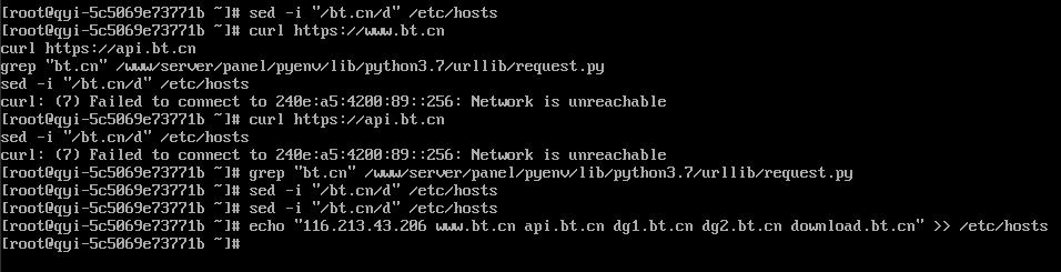

国内无法连到官网节点的指定:.
  1. sed -i "/bt.cn/d" /etc/hosts
  1. echo  "42.157.129.47 www.bt.cn api.bt.cn download.bt.cn dg2.bt.cn dg1.bt.cn" >> /etc/hosts
香港节点:
  1. echo  "116.213.43.206 www.bt.cn api.bt.cn download.bt.cn dg2.bt.cn dg1.bt.cn" >> /etc/hosts

发表于 2022-5-10 22:59:41 | 显示全部楼层
大炮运维V587 发表于 2022-5-10 22:47
国内无法连到官网节点的指定:.
香港节点:
好了 恢复了  谢谢

发表于 2022-5-11 11:46:08 | 显示全部楼层
到服务器SSH终端里执行即可
