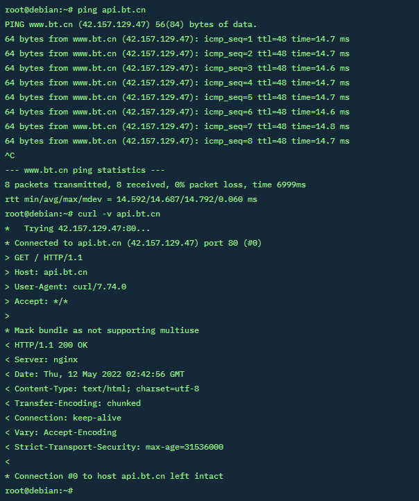

执行以下命令截图看一下结果
  1. ping api.bt.cn
  2. curl -v api.bt.cn
发表于 2022-5-12 10:43:56 | 显示全部楼层
堡塔运维向樛木 发表于 2022-5-12 10:41
执行以下命令截图看一下结果

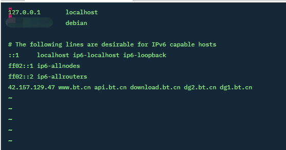

发表于 2022-5-12 16:11:05 | 显示全部楼层
执行以下命令试试,不要在面板里面的终端执行
