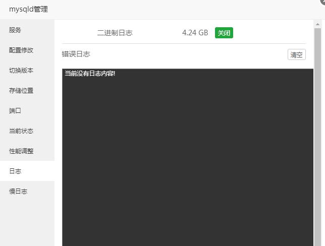

今天清理系统盘,监控那里点了清空记录,安全那点了清空WEB日志,然后找到软件 mysql 的日志,也点了清空
但是上面二进制日志还是显示4G,不知如何清理,是直接点关闭吗?
另外还有其他的清理地方吗?非常感谢!

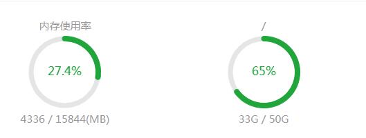

发表于 2022-5-14 10:01:54 | 显示全部楼层
33G,还是占用的地方很多,不知还有那些地方能清的,还望高手指点,谢谢

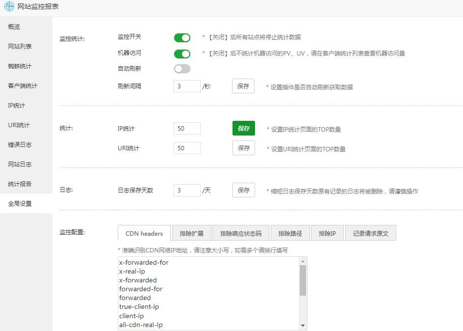

发表于 2022-5-14 10:19:03 | 显示全部楼层
发表于 2022-5-14 11:14:23 | 显示全部楼层
另外上图的mysql的二进制日志点完清空后还是显示4.24G,不知如何清理,是直接点关闭吗?

发表于 2022-5-14 15:54:01 | 显示全部楼层
网站监控报表日志是会生成日志的,这个是取决您网站的访问记录。同时MySQL显示4G未清理的话,可检查下二进制日志是否存在

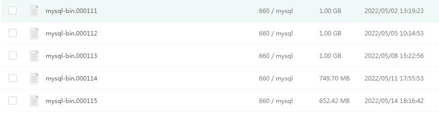

另在MYSQL的data目录下找到文件,如下图
这就是二进制日志吧,共5个文件,占用4G多,不知作什么用的,不敢清理,怕引发不必要的问题
发表于 2022-5-14 18:24:49 | 显示全部楼层
veryok 发表于 2022-5-14 18:21
非常感谢您的回复,网站监控报表已清理好
如果你要清理的话,先备份好所有数据库在做出清理操作。同时二进制日志默认是保留10天的。
发表于 2022-5-14 22:32:23 | 显示全部楼层
好的,系统会定期自动清理就行,再次感谢!
发表于 2022-6-10 12:06:26 | 显示全部楼层
  1. btpython /www/server/panel/plugin/total/clear_sitelogs.py
您好,这个是网站监控报表的瘦身的脚本,您执行下,清理下监控报表的日志
