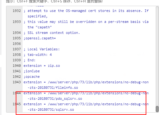

刚安装好可以用,我修改了配置 把 extension = sqlsrv.so 改成 extension = /www/server/php/73/lib/php/extensions/no-debug-non-zts-20180731/sqlsrv.so 就不能用,访问 502 ,我再修改回去访问还是 502。我装了 两个版本的 php

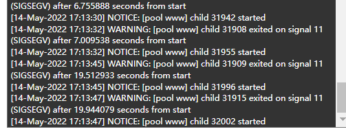

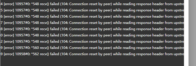

您好,这个提示是您子进程不足导致的,这个跟php扩展无关。您那边可以尝试性能调整调整您进程数设置。
我这边测试安装pdo_sqlsrv,用于自己博客站是正常运行,未出现502

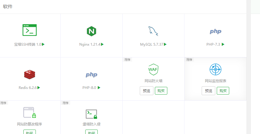

但是我现在装了两个版本的 php ,装好第二个版本后,去修改第一个版本 php 的配置才会导致这种情况发生... 然后我无论如何操作,重装 php ,重装扩展,一直就会是 502
我能确认这个会百分百发生,我重置了四次服务器了,出现这个问题,只能重置服务器,重装宝塔,然后我先装第一个版本的 php ,正常使用。
是不是多版本 php 有什么需要注意的地方
