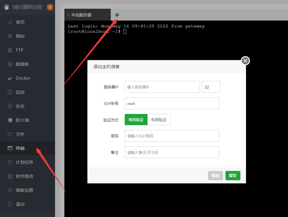

现在宝塔面板里面的终端能登录,但是putty和FileZilla Client连不上了,以前我自己配置的ssh密钥是能连上的。升级7.9后,我通过宝塔面板ssh安全管理-设置SSH密钥登录,重新制作ppk,但是还是连不上

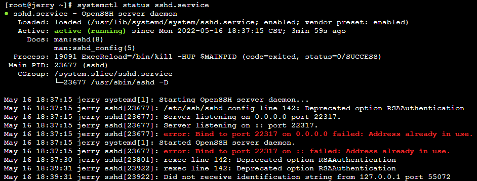

查看ssh状态,有点问题,请问这个怎么解决?搞了一天了

系统提示端口被占用了,自己解决一下

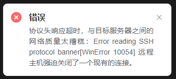

重装 ssh 解决端口被占问题了。用阿里云app里面的ssh工具连接服务器没问题,但是用堡塔远程工具连接,出现以下问题: 微信截图_20220517103008.png

已解决  内部网络的问题,谢谢
