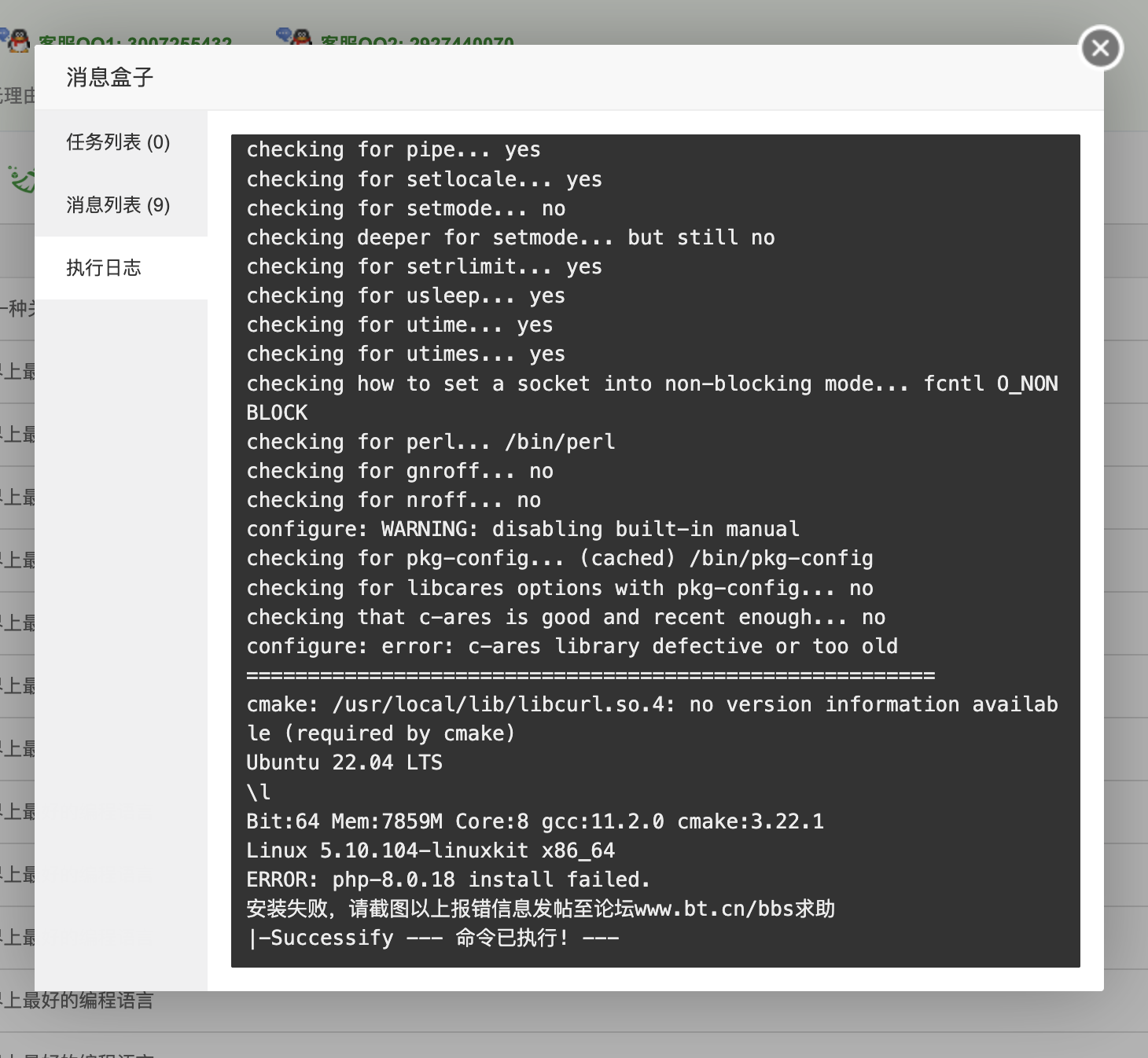

【疑难】宝塔安装php8.0一直失败只能装7.4大佬帮忙看看
发表在 Linux面板2022-5-16 12:05 [复制链接] 10 9567
宝塔安装php8.0一直失败只能装7.4大佬帮忙看看是啥情况呀

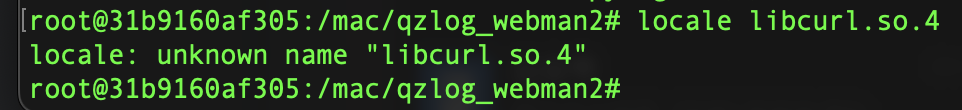

发表于 2022-5-17 21:04:30 | 显示全部楼层
堡塔运维向樛木 发表于 2022-5-16 15:06
您好!参考这个帖子看是否能够解决
https://blog.csdn.net/caiexu/article/details/81842888 ...
第一步就不对了 和教程不一样呢

发表于 2022-5-18 00:05:29 | 显示全部楼层
是哪个服务器商家?
发表于 2022-5-18 00:14:34 | 显示全部楼层
执行以下命令试试
  1. apt update
  2. apt install -y pkg-config
发表于 2022-5-18 12:08:23 | 显示全部楼层
是我本地的docker,然后docker pull ubuntu,然后在ubuntu里去装的宝塔
发表于 2022-5-18 12:17:08 | 显示全部楼层
还是不行哎,按照您的命令执行了还是不行,能帮忙看看吗
发表于 2022-5-18 14:45:16 | 显示全部楼层
你执行这条命令有报错吗?执行的结果可以截图发一下吗?
