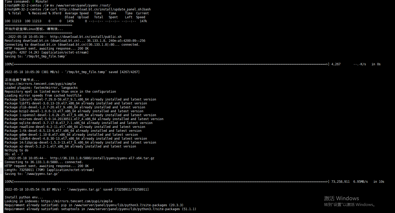

  1. mv /www/server/panel/pyenv /root/
  2. curl http://download.bt.cn/install/update_panel.sh|bash
试试
发表于 2022-5-17 20:26:17 | 显示全部楼层
yum install -y wget && wget -O install.sh http://download.bt.cn/install/install_6.0.sh && sh install.sh ed8484bec(官网上直接复制的)
是不是 命令的问题 ;系统我已经改为 7.8的 还是不行
  • mv /www/server/panel/pyenv /root/
  • curl http://download.bt.cn/install/update_panel.sh|bash  命令没有用

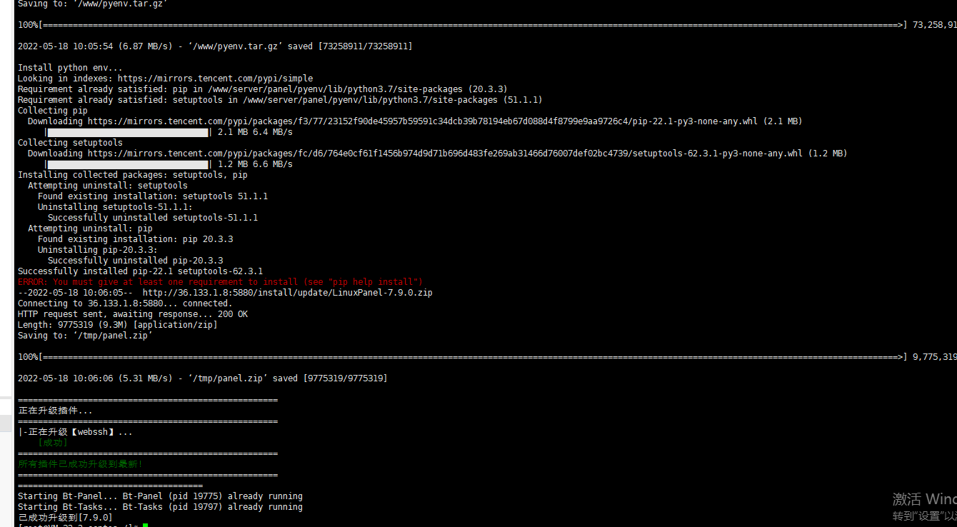

发表于 2022-5-18 10:20:11 | 显示全部楼层
能帮忙远程看下 我实在不知道什么原因影响到了
执行看上转附件图片
发表于 2022-5-18 14:29:41 | 显示全部楼层
执行看上转附件图片
将您的服务器ssh信息,面板登录资料按照下面的格式发到这个邮箱:help@bt.cn
格式(必须复制帖子链接,不然不知道邮件来源):
  1. 帖子标题(遇到什么问题):
  3. SSH账号密码及端口:
  4. 宝塔面板登录链接地址及账号密码:
接到邮件后将开始处理、视问题复杂度处理时间约1-3工作日,请耐心等待。
有任何进展将会回复。
