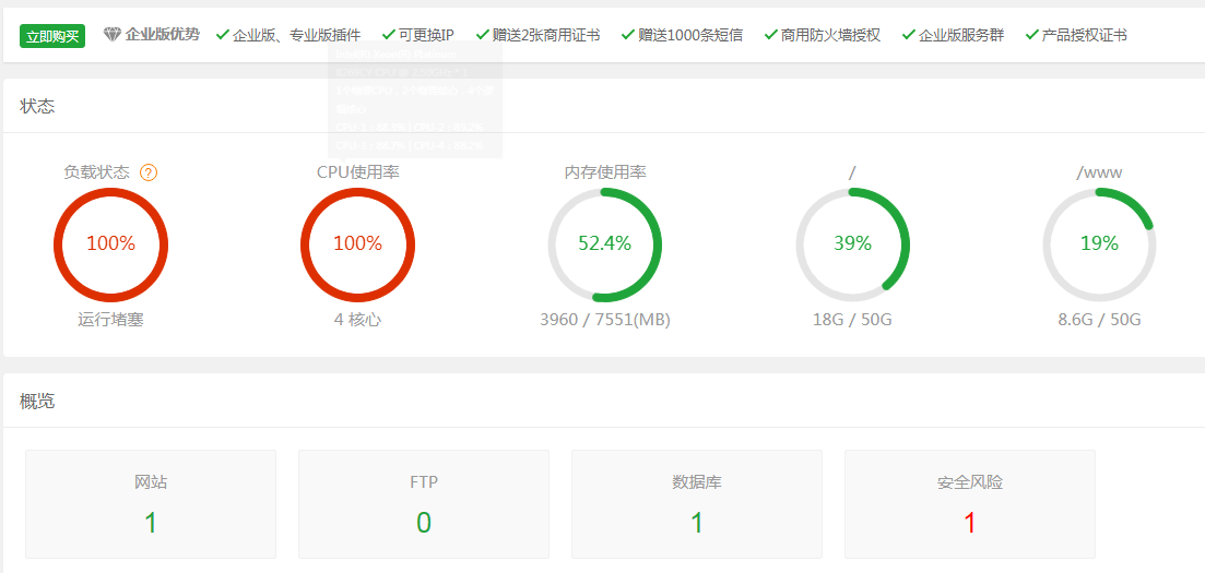

我现在刚换的阿里云的服务器,配置是4核8G8M的,网站每天大概有2万ip量,之前的服务器就是因为配置太低,出现CPU使用率和负载状态100%的情况,导致无法访问。现在,我换了服务器之后也是会经常达到CPU使用率和负载状态100%,虽说可以访问,但是网站时常会出现很卡的情况。

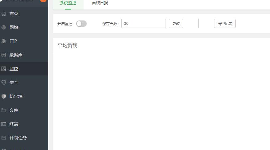

第1:关闭宝塔后台监控功能;

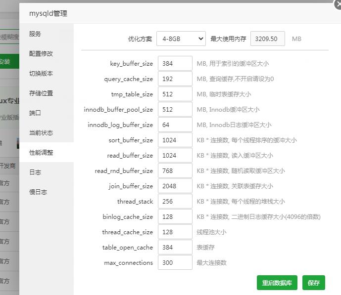

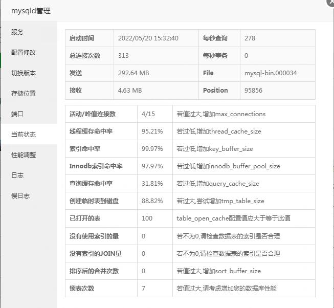

第2:mysqld管理进行了优化调整,按照我的配置选择了4~8GB的系统推荐(如图);

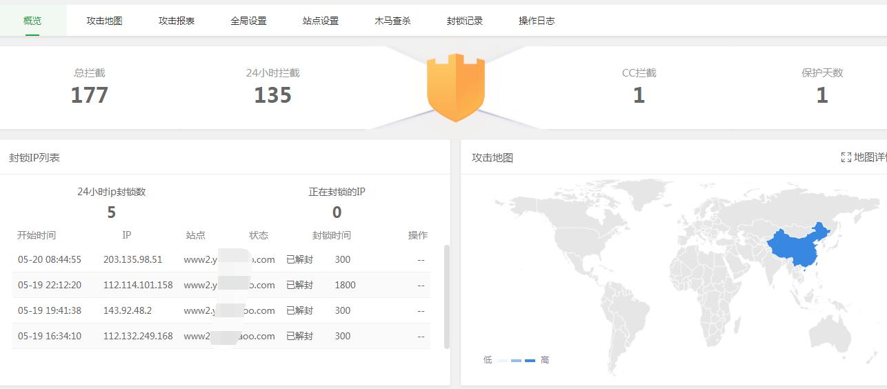

第3:在宝塔后台付费购买了Nginx防火墙,不过感觉效果并没有太大;

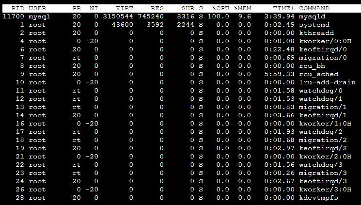

第4:通过在终端进行top,发现mysqld占cpu最大,我看了一些高手学*优化文章,不过对于我这个新手来说完全不看懂。

大概率是/wp-login.php /xmlrpc.php 被大量访问  wp的通病  要不你nginx防火墙禁了吧 只允许你自己ip访问
发表于 2022-5-20 17:56:03 | 显示全部楼层
cc 恶意容忍度 搞猛点 直接封ip一天

发表于 2022-5-21 14:42:18 | 显示全部楼层
