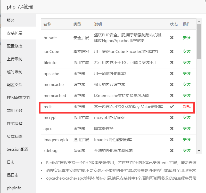

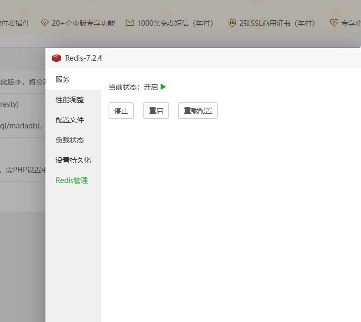

安装php7.4中的redis扩展

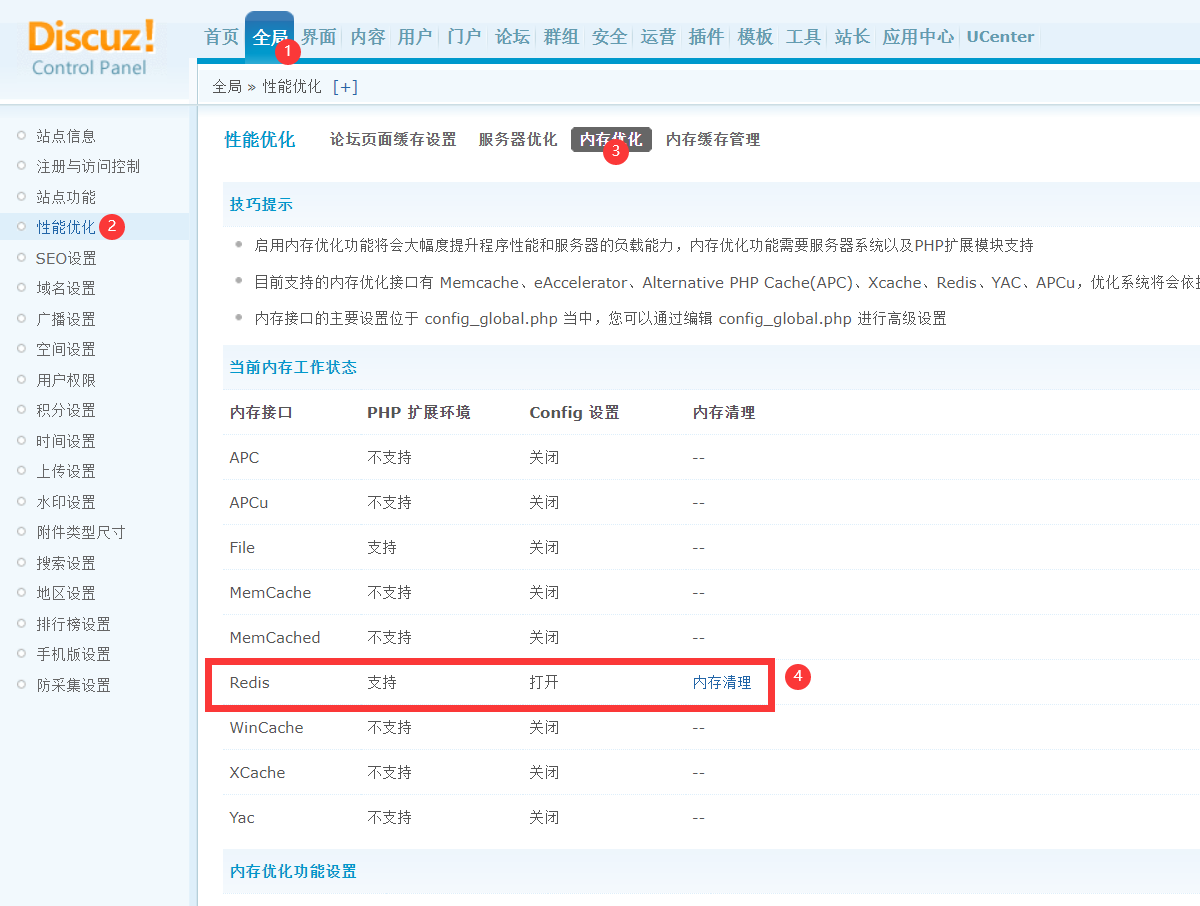

首先登录到Discuz论坛的后台图:
看到这里是支持的

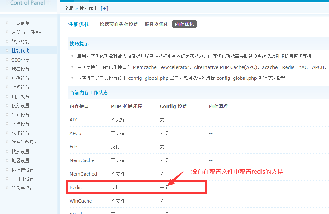

然后打开Discuz的网站配置文件,
/www/wwwroot/189.dapaoit.com/config/config_global.php
  1. // --------------------------  CONFIG MEMORY  --------------------------- //
  2. $_config['memory']['prefix'] = 'gdBWWJ_';
  3. $_config['memory']['redis']['server'] = '127.0.0.1';
  4. $_config['memory']['redis']['port'] = 6379;
  5. $_config['memory']['redis']['pconnect'] = 1;
  6. $_config['memory']['redis']['timeout'] = '0';
  7. $_config['memory']['redis']['requirepass'] = 'dapao666!';
  8. $_config['memory']['redis']['serializer'] = 1;
  9. $_config['memory']['memcache']['server'] = '';
  10. $_config['memory']['memcache']['port'] = 11211;
  11. $_config['memory']['memcache']['pconnect'] = 1;
  12. $_config['memory']['memcache']['timeout'] = 1;
  13. $_config['memory']['apc'] = '0';
  14. $_config['memory']['apcu'] = '0';
  15. $_config['memory']['xcache'] = '0';
  16. $_config['memory']['eaccelerator'] = '0';
  17. $_config['memory']['wincache'] = '0';
  18. $_config['memory']['yac'] = '0';
  19. $_config['memory']['file']['server'] = '';
$_config['memory']['redis']['server'] = '127.0.0.1';$_config['memory']['redis']['requirepass'] = 'dapao666!';
这两行,第一行是配置Redis的主机,第二行是配置Redis的密码(如果没有设置可以忽略)
配置好后,重新刷新下Dz论坛后台,可以看到有Redis的支持,打开,清理缓存的

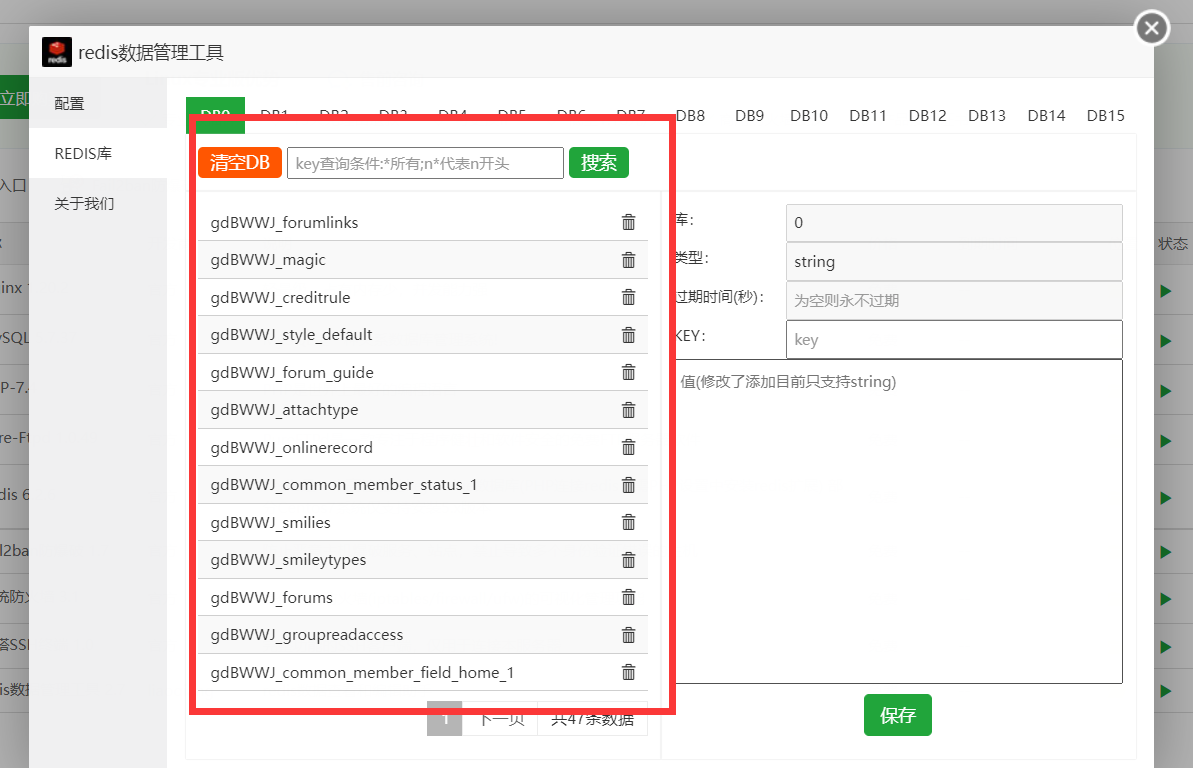

打开Redis可视化工具,查看缓存的数据

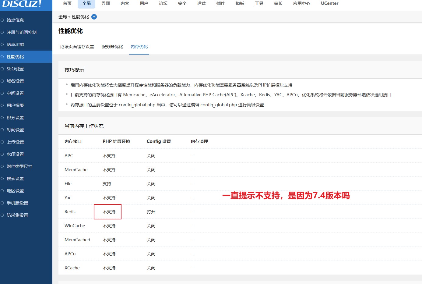

大炮老师您好,我这里PHP7.4,配置redis时提示配置环境不支持。尝试了多次,一直提示不支持,PHP上的redis重新安装也不行,最可能的问题在哪儿
发表于 2024-7-23 10:28:27 | 显示全部楼层
宝塔用户_cyzacv 发表于 2024-7-8 21:55
大炮老师您好,我这里PHP7.4,配置redis时提示配置环境不支持。尝试了多次,一直提示不支持,PHP上的redis ...
php里面没装扩展
