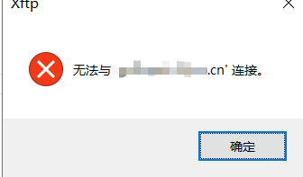

【待反馈】宝塔ftp连接不上,服务器端口是放行的
发表在 Linux面板2022-5-24 10:54 [复制链接] 15 28829
分别 用了几个软件连接也不行
服务器端口是放行的
forcePassiveIP也已经修改过,但是还是连接不上,请问怎么办?

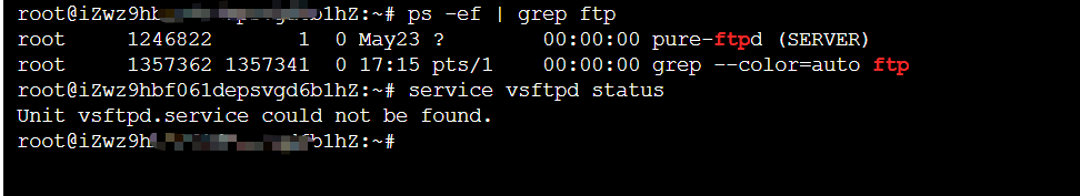

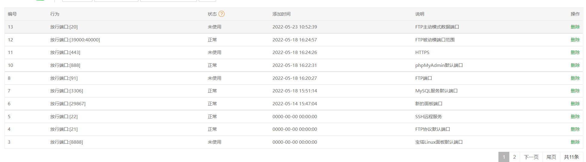

发表于 2022-5-24 10:56:48 | 显示全部楼层
您好!端口处于未使用状态,需要检查一下服务是否在正常运行,方便回答一下使用的是什么操作系统吗?
发表于 2022-5-24 17:13:35 | 显示全部楼层
堡塔运维向樛木 发表于 2022-5-24 10:56
您好!端口处于未使用状态,需要检查一下服务是否在正常运行,方便回答一下使用的是什么操作系统吗? ...
您好,服务器使用的是Ubuntu 20.04.4

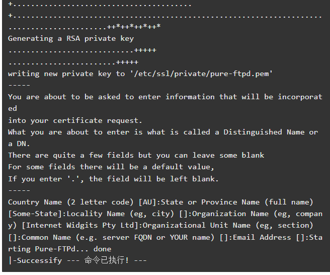

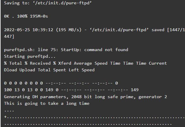

发表于 2022-5-25 10:02:14 | 显示全部楼层

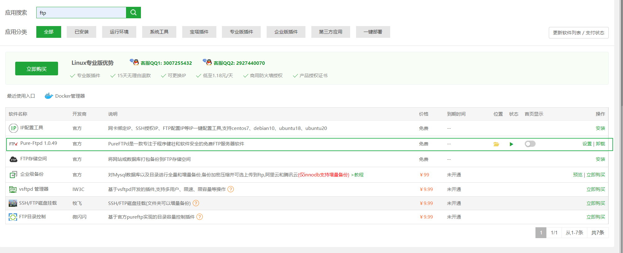

发表于 2022-5-25 10:24:03 | 显示全部楼层
堡塔运维向樛木 发表于 2022-5-25 10:02
根据提示您这看起来是服务没有安装好哦!重新安装一下,还不行的话发一下执行日志哦!

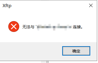

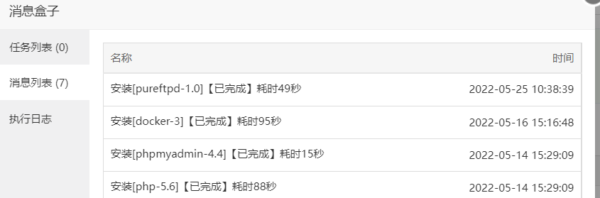

发表于 2022-5-25 10:44:45 | 显示全部楼层
发表于 2022-5-25 10:46:33 | 显示全部楼层
宝塔用户_sngvmo 发表于 2022-5-25 10:44
您好,已经重装了,还是不行
执行日志发一下

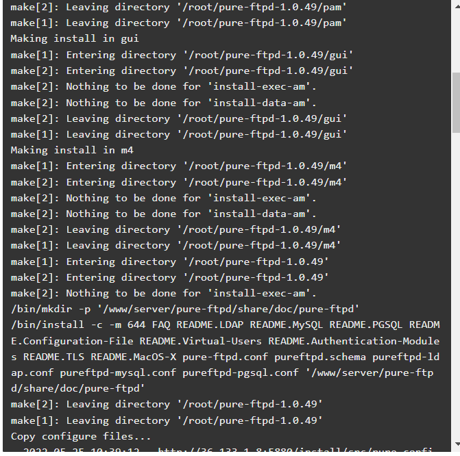

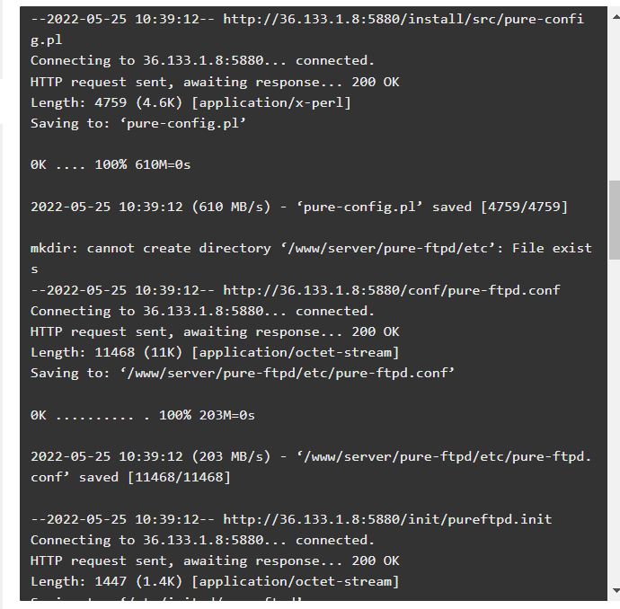

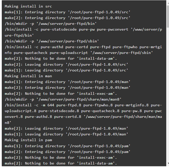

发表于 2022-5-25 10:54:20 | 显示全部楼层
Snipaste_2022-05-25_10-52-12.png Snipaste_2022-05-25_10-52-28.png Snipaste_2022-05-25_10-52-38.png Snipaste_2022-05-25_10-52-48.png Snipaste_2022-05-25_10-52-56.png 这是刚刚的执行日志

发表于 2022-5-26 11:42:27 | 显示全部楼层
您好,您的FTP21 端口仅在本地防火墙放行了,您的上游网络安全组并未放行,导致无法使用FTP工具连接
https://tool.chinaz.com/port/
检测工具,使用上面的端口扫描软件
