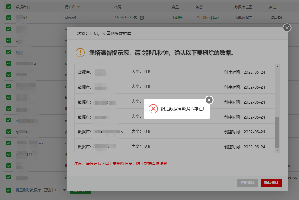

您好,如果您那边是通过MySQL命令行或者是phpmyadmin删除的库,那您这边需要到/www/server/data目录下
新建一个您删除库的一个目录,这里面板数据库管理显示的数据库名称是写入到面板数据库内的,如检测不到库目录的话是会提示这个问题

#3681 - Schema '4000' does not exist, but schema directory './4000/' was found. This must be resolved manually (e.g. by moving the schema directory to another location).
