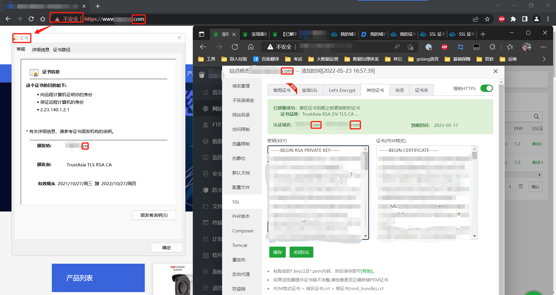

在座各位大佬,请教一下。我有两个域名(分别是cn和com)指向同一台服务器上的同一个web项目(公司官网),这两个域名各有1个SSL证书,两个证书都参照宝塔面板上部署了证书,其中一个(cn)能正常使用,另外一个(com)始终是不安全的。服务器是腾讯云,宝塔面板部署的ssl证书(因为腾讯云一键HTTPS需要收费了)

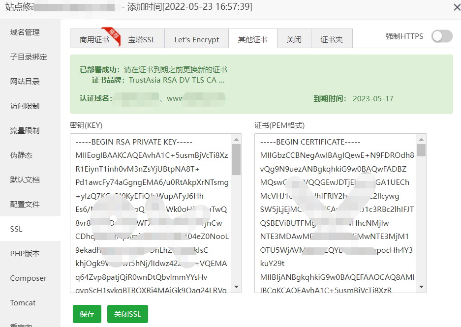

SSL证书部署正常
SSL证书部署正常
这个就是部署是正常的,至少我看来,xxx.com和www.xxx.com都在域名证书中了,直接输入www.xxx.com和xxx.com,一直显示不安全。

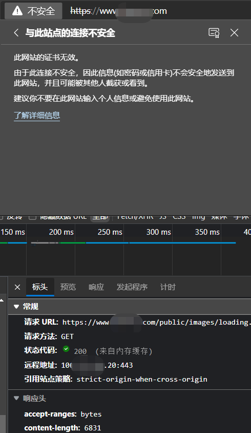

网站是否有使用HTTP资源,您可通过浏览器的开发者模式,F12打开抓包查看。

显示证书无效,在宝塔面板上看是有效的,在网站连接中查看显示无效。。。。。奇怪了

网站是否有使用HTTP资源,您可通过浏览器的开发者模式,F12打开抓包查看。 ...
感谢您的答复。
我cn的域名是半年前注册的,能正常访问,cn的ssl证书有效,也能使用https,应该不存在使用http资源的。com的域名是前几天注册的,它们都指向同一个web项目。现在使用cn域名访问也不显示cn的ssl证书无效或者错误,能正常使用。只有com的ssl证书部署上去后,访问com域名说证书无效。

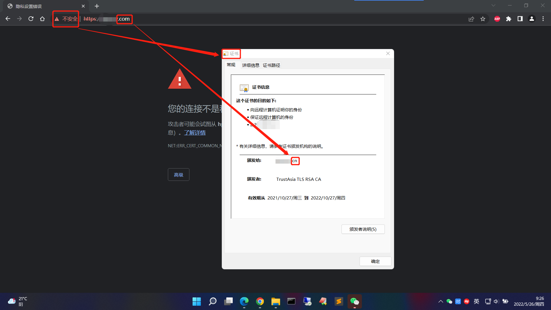

146B70AC-3954-4955-BDCD-5D1DA5FA9DA1.png 会不会宝塔读取证书不正确呢?

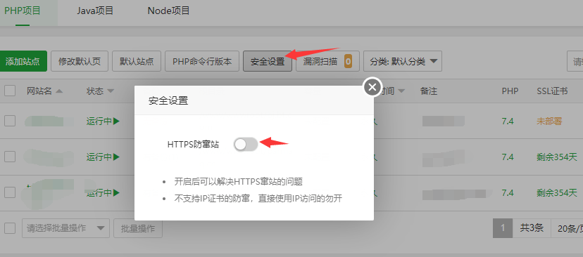

发表于 2022-5-26 09:29:58 | 显示全部楼层
按照您的方式,启用了此功能,半小时后,清浏览器缓存,重启浏览器,再次访问,问题依旧。

已经解决了,解决办法是把两个域名设置那里,设置程强制HTTPS,之前我只设置了一个,导致使用有一个正确,另外一个始终显示不安全。
