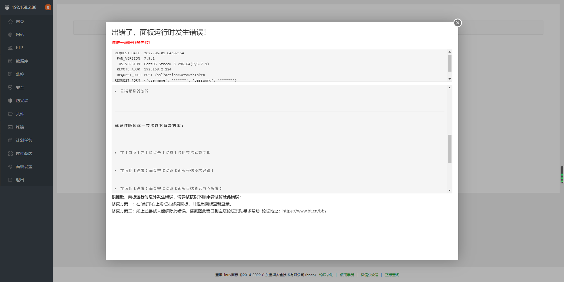

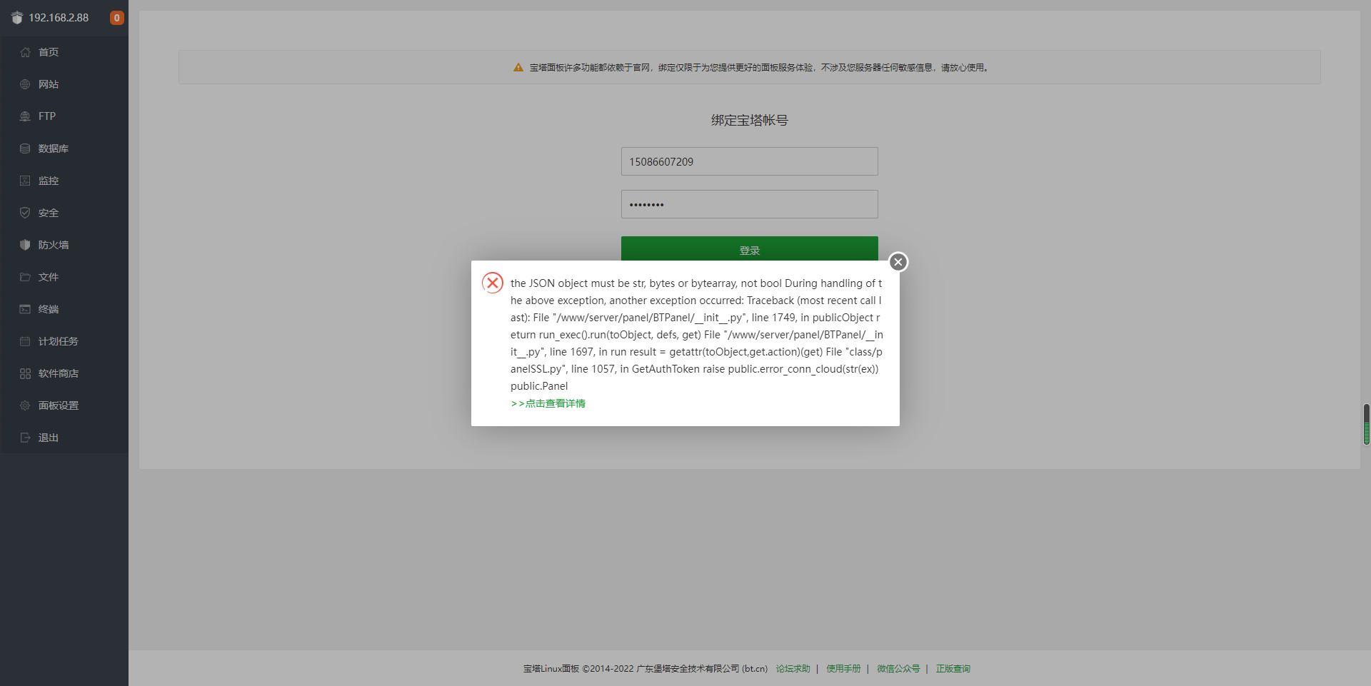

发表在 Linux面板2022-5-30 17:05 [复制链接] 6 7965
云端服务器连接失败,退出登录后又无法登录, 加了上海节点也一样 企业微信截图_20220530170815.png 企业微信截图_20220601161122.png

发表于 2022-6-1 18:15:48 | 显示全部楼层
虚空墨迹 发表于 2022-5-31 10:40
求救中, 有人帮助解决吗?
您好,您那边使用下面命令做一下hosts绑定,然后重新绑定账户看下是否正常
国内:
  1. sed -i "/bt.cn/d" /etc/hosts
  2. echo "116.10.184.232 www.bt.cn download.bt.cn api.bt.cn dg1.bt.cn dg2.bt.cn" >> /etc/hosts
国外:
  2. echo "128.1.164.196 www.bt.cn download.bt.cn api.bt.cn dg1.bt.cn dg2.bt.cn" >> /etc/hosts

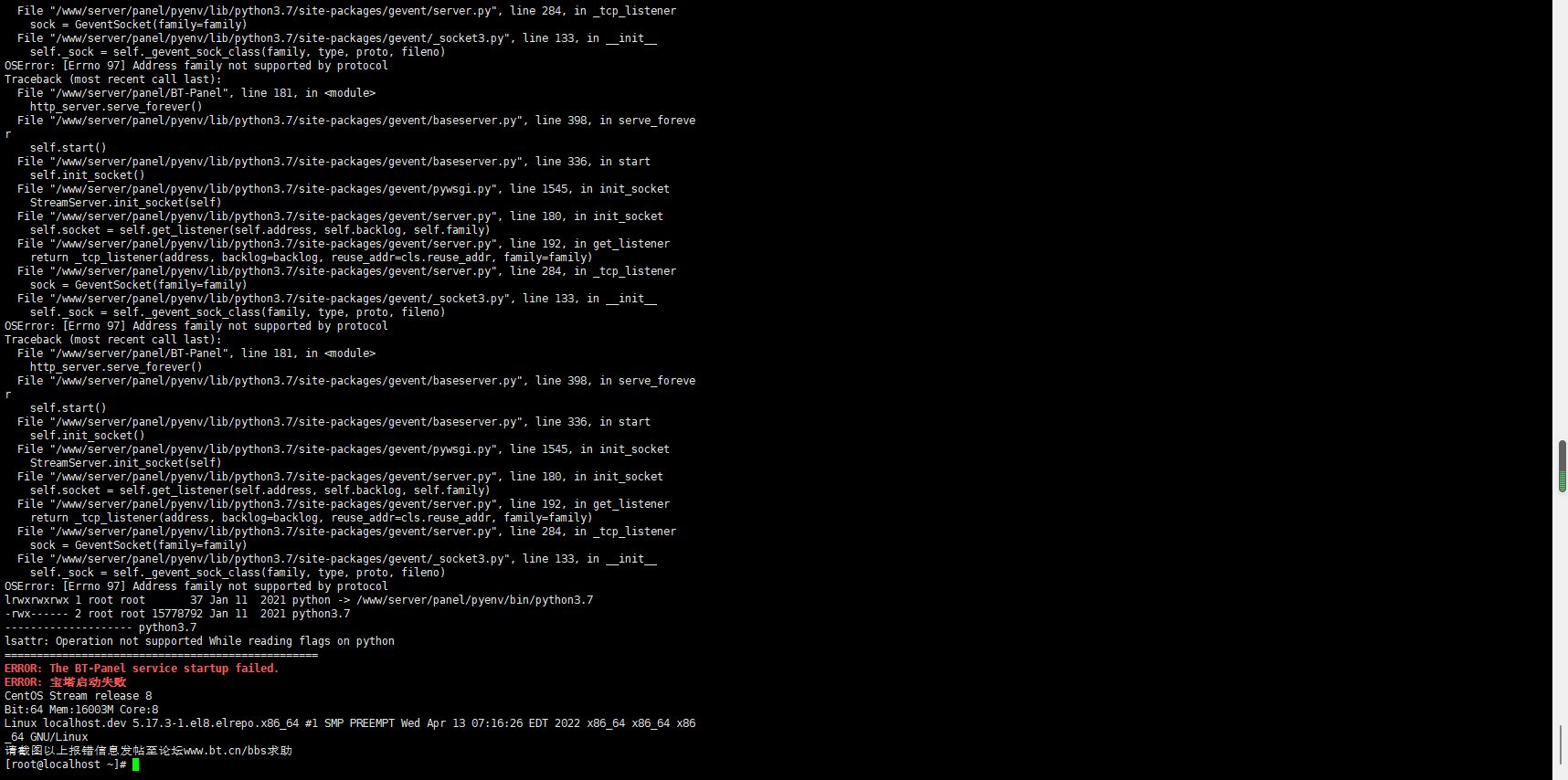

发表于 2022-6-2 11:33:48 | 显示全部楼层
发表于 2022-10-19 17:03:01 | 显示全部楼层
虚空墨迹 发表于 2022-6-2 11:33
重新安装后,无法正常启动了,已经成这样
您好!请问您这边是否解决了问题了呢?还未解决的话这边建议重新发帖提问一下哦!感谢使用宝塔面板!
发表于 2022-10-21 10:52:01 | 显示全部楼层
堡塔运维向樛木 发表于 2022-10-19 17:03
您好!请问您这边是否解决了问题了呢?还未解决的话这边建议重新发帖提问一下哦!感谢使用宝塔面板! ...
已解决, 重新安装了服务器系统
发表于 2022-10-21 11:33:58 | 显示全部楼层
虚空墨迹 发表于 2022-10-21 10:52
已解决, 重新安装了服务器系统
好的,感谢您的支持
