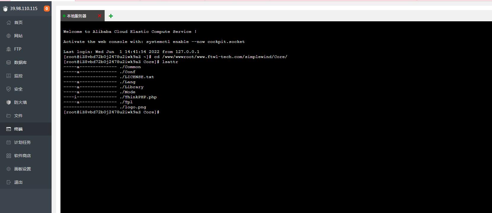

在被篡改的文件位置执行以下命令截图看一下结果。
  1. lsattr

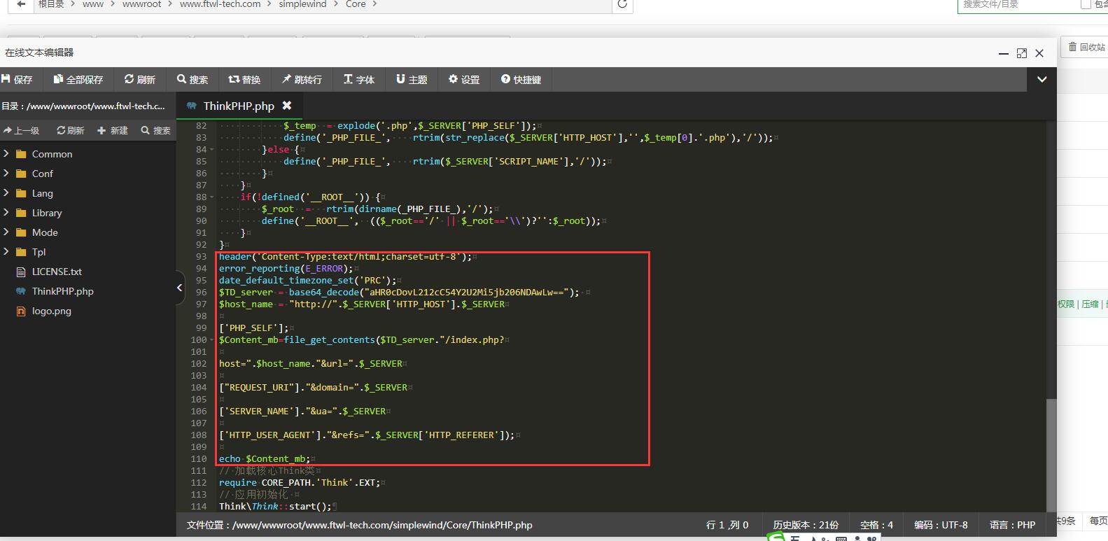

发表于 2022-6-3 10:51:11 | 显示全部楼层
原先他会把权限改成666,现在不会了,还是500,但是还会被篡改。
这些就是被写入的木马。
发表于 2022-6-3 10:52:07 | 显示全部楼层
这些就是被写入的木马。
如果我想必的,会提示:FILE_SAVE_ERR[Errno 1] Operation not permitted: '/www/wwwroot/www.ftwl-tech.com/simplewind/Core/ThinkPHP.php'

发表于 2022-9-16 11:12:36 | 显示全部楼层
您好,如果开启后还是被篡改的化,这个可能需要完整的去溯源了。要去排查看是否程序本身漏洞导致被提权入侵
直接从数据库修改的
另外如果您篡改的文件路径是在排除目录内的话,是无法进行防护的。
