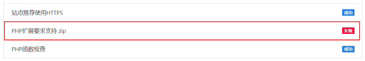

请问宝塔面板Linux怎么开启PHP7.3扩展zip,谢谢!

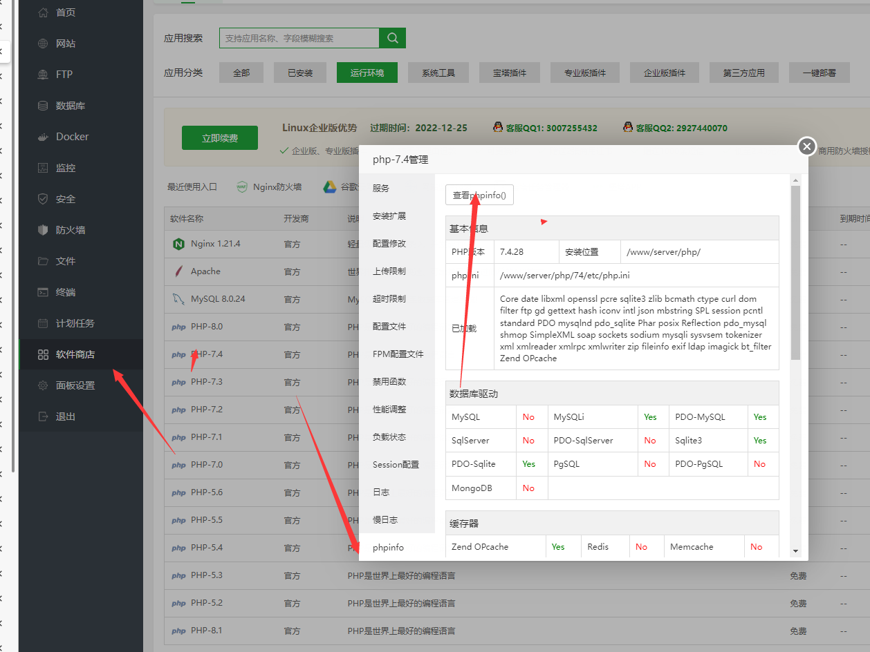

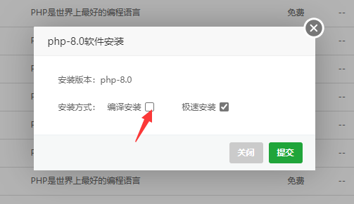

查看扩展:

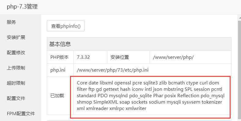

操作后,还是没有“zip”,请问怎么办?

PHP73中有zip,怎么开启?

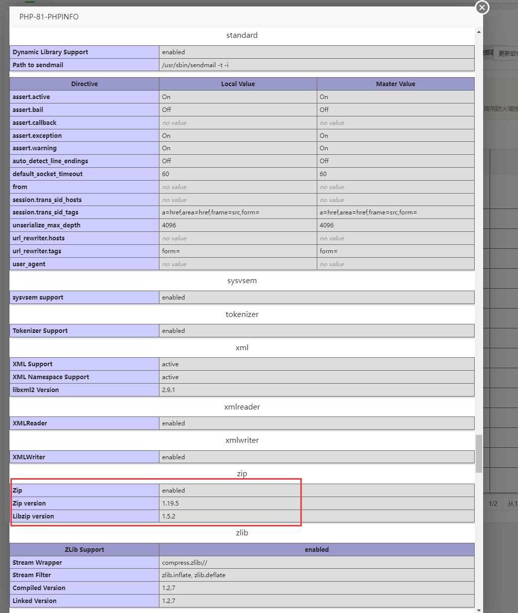

centos8问题吗? 那试了一下PHP72可以zip,而PHP73需要手动开启呢,怎么开

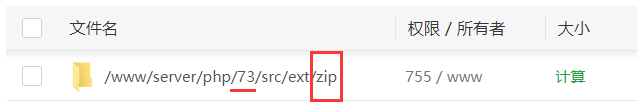

请问PHP7.3需要怎么手动开启扩展zip
