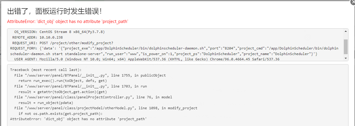

面板版本:7.9.30
系统版本:CentOS Stream 8

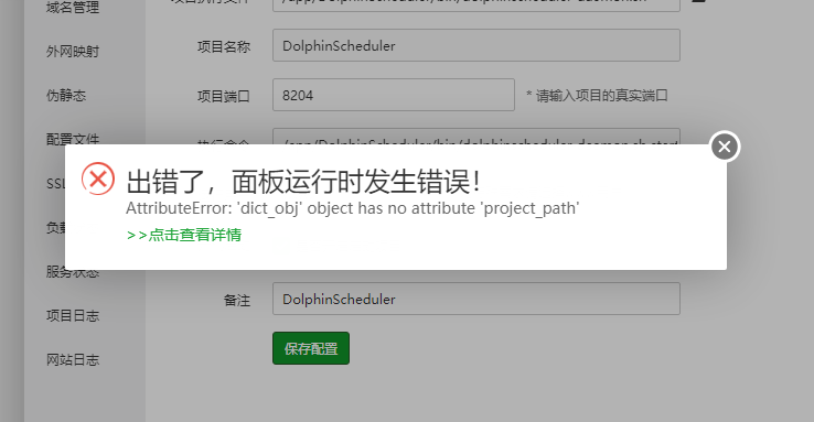

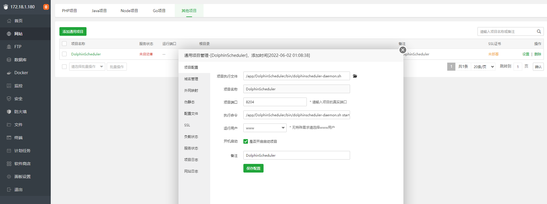

网站->其他项目->添加通用项目 配置保存后,再次编辑该条目,无论是否修改,保存时均报错
报错见附件截图:
发表于 2022-6-7 12:03:01 | 显示全部楼层
尝试修复面板也无法解决。请关注一下该问题,谢谢!
发表于 2022-6-19 15:01:24 | 显示全部楼层
您好,您把启动的文件 scheduler-daemo.sh中间的  -  去掉后重新添加是否可以启动?
发表于 2022-6-22 15:35:16 | 显示全部楼层
大炮运维V587 发表于 2022-6-19 15:01
您好,您把启动的文件 scheduler-daemo.sh中间的  -  去掉后重新添加是否可以启动? ...
你好,去掉文件名中的符号,只保留字母命名并新建项目后,仍然无法启动。修改配置也仍然报错。
发表于 2022-6-30 10:39:47 | 显示全部楼层
山外有山 发表于 2022-6-22 15:35
你好,去掉文件名中的符号,只保留字母命名并新建项目后,仍然无法启动。修改配置也仍然报错。 ...
您的项目路径是绝对路径吗?直接在根目录的  /app 目录吗?
发表于 2022-7-4 16:08:32 | 显示全部楼层
是绝对路径。  /app是另外挂载的一块盘
发表于 2022-7-5 09:20:31 | 显示全部楼层
感谢您的反馈,这个已经修复了,您那边更新面板到最新版本(测试版)
发表于 2022-7-5 11:31:24 | 显示全部楼层
7.9.34已经验证可以正常编辑保存了
