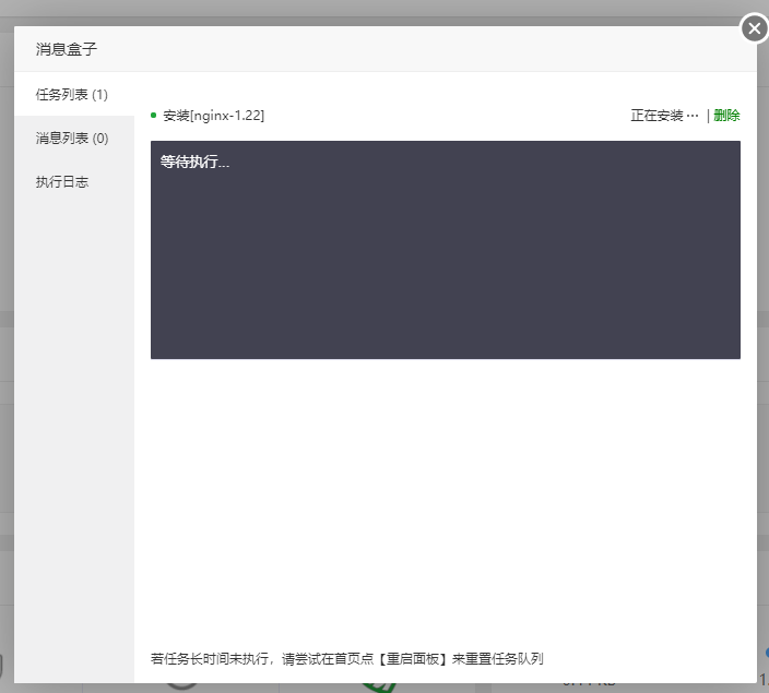

如下图所示,ubuntu 22.04(纯净安装)下面板安装nginx时一直显示“等待执行”,这个怎么解决呀?

您好!取消安装后,更新一下软件列表,后尝试一下可以安装吗?

仍然无效,且发现安装其它软件也都是这个问题,目前测试了php、apache、mysql都是点击安装后就一直没反应了,浏览器也换过chrome、firefox、edge,都不行

十分抱歉!面板对于unubtu22的兼容性还不是很好,这边已经在加速兼容中。可以先使用低一点的版本安装面板

在系统下直接安装ngingx是可以的,也正常启动了

在系统下安装了nginx后,再次运行面板下的安装也由反应了,估计还是由于某个依赖包没安装的原因造成的,测试一下卸载已安装的nginx,再用面板安装一次看看是否回复正常

重新安装系统,然后再次安装nginx问题依旧,然后安装了libpcre3 libpcre3-dev这俩依赖包,发现nginx的面板安装可以进行了

同理推测,其它软件出现一直处于等待安装的状态时,多半就是ubuntu22.04默认安装下依赖包不全的缘故。需先行安装相应依赖包即可正常进行安装。我只安装了nginx和php8.1。php8.1要手动安装的依赖包命令如下:sudo apt install  ca-certificates apt-transport-https software-properties-common
