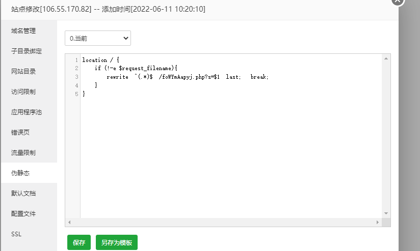

目前现象是后台使用  fa.com/admin.php/index/login 入口的方式会 404,我们初步分析是 php 配置这里出了问题。
这里的配置和 Linux 版本的宝塔相差很大。
location ~ \.php(.*)$ {
    try_files $uri =404;
        fastcgi_pass   127.0.0.1:20073;
        fastcgi_index  index.php;
    fastcgi_split_path_info  ^((?U).+\.php)(/?.+)$;
    fastcgi_param  SCRIPT_FILENAME  $document_root$fastcgi_script_name;
    fastcgi_param  PATH_INFO  $fastcgi_path_info;
        include        fastcgi_params;

发表于 2022-6-11 17:00:31 | 显示全部楼层
F4nniu 发表于 2022-6-11 16:32
按理说不应该是大小写问题,Windows 系统不区分大小写的。
试试改下伪静态,我问了下我们这边PHP技术
