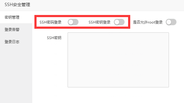

很久前用宝塔就不明白为啥宝塔里需要有个端口安全,开个端口需要服务器后台安全组开一下,宝塔里也开一下,现在好了,似乎可以直接关闭宝塔的端口防火墙。
然后今天看到首页有个安全警告,点击进去让我去关闭ssh的密码登陆并开启ssh密钥登陆来提升安全,但是我服务器本身不已经这样了吗?好奇下点了一下开关:
这下好了,ssh密钥无法登陆了,尝试了腾讯云后台解绑了密钥,又绑定上了密钥,也不行。现在该怎么办?

发表于 2022-6-14 14:42:08 | 显示全部楼层
堡塔运维向樛木 发表于 2022-6-13 16:43
密钥登录的话两个一起使用会冲突,自行取舍一下
那我现在已经关闭了面板里的密码和密钥开关后,重新再腾讯云后台解绑再绑定密钥,这样的话,就没办法登录了。
现在不管是密码还是密钥登录都提示:Permission denied (gssapi-keyex,gssapi-with-mic).
其实我的需求就没变过,我原本好好的,用的腾讯云的密钥,因为很多服务器用的同一个密钥,管理也方便。现在面板里多一个开关,这个开关就像那个系统防火墙一样,因为我的腾讯云自带了这个,我根本不需要用到它的功能,目前我用不到面板中的系统防火墙和ssh管理,但是我不小心点到了ssh的密码和密钥登录,这导致我的腾讯云的密钥失效了,我现在只想恢复我腾讯云的密钥,以及不使用密码登录,仅此而已。
