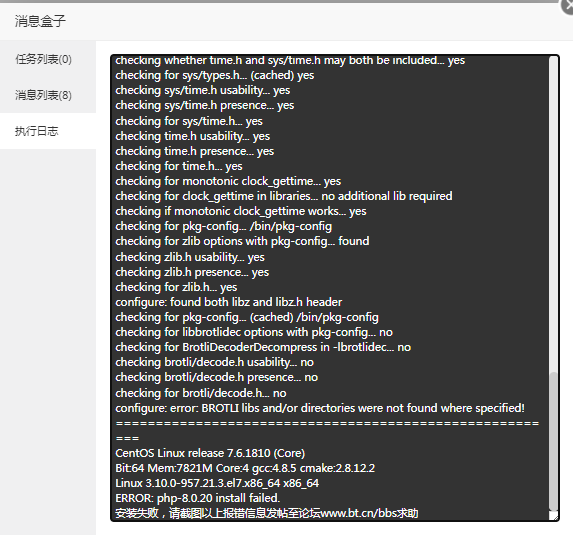

【已解答】安装PHP 8.0安装不成功
发表在 Linux面板2022-6-14 17:16 [复制链接] 7 9907
发表于 2022-6-14 17:25:59 | 显示全部楼层
  1. yum install -y brotli -devel
执行命令,然后重装一下php

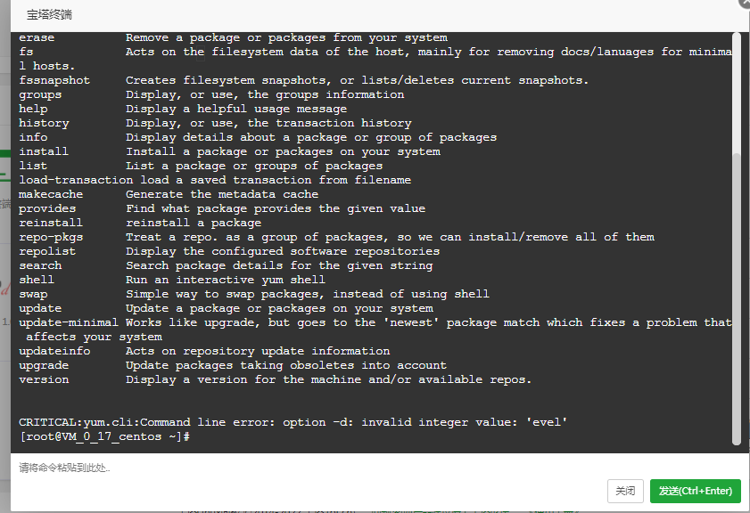

发表于 2022-6-14 17:48:19 | 显示全部楼层
堡塔安全赤井秀一 发表于 2022-6-14 17:37
面板左侧有个终端,点一下,登录,就可以执行了
bt2.png bt1.png 还是安装不成功。

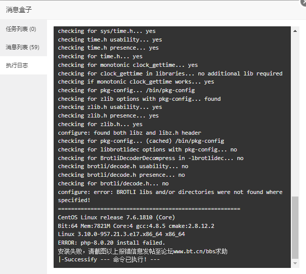

发表于 2022-6-14 17:52:01 | 显示全部楼层
软件源有问题好像,尝试根据下面帖子方式更换源仓库后再试,
https://www.bt.cn/bbs/thread-58005-1-1.html
发表于 2022-6-15 12:09:56 | 显示全部楼层
https://www.bt.cn/bbs/thread-58005-1-1.ht ...
bt.png 安装还是这样的提示,尴尬
