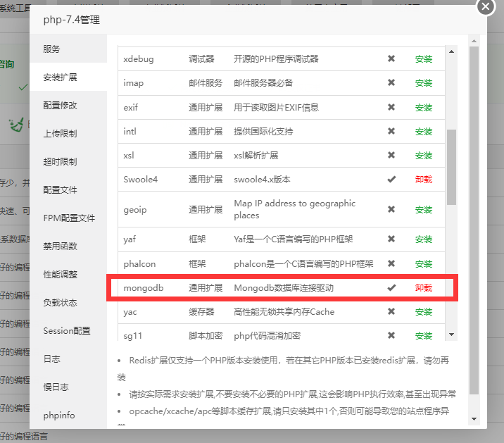

在PHP7管理里入图所示安装了mongodb扩展后
使用composer require mongodb/mongodb

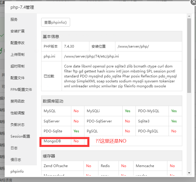

这里任然是 NO

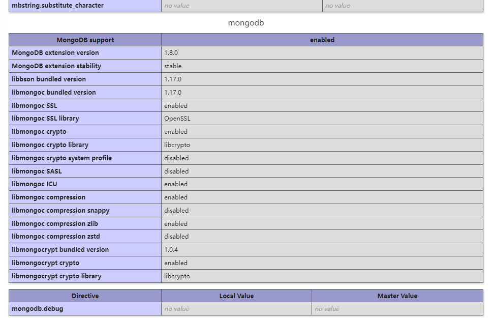

PHPINFO里显示

不知道什么情况了,求大佬教育
