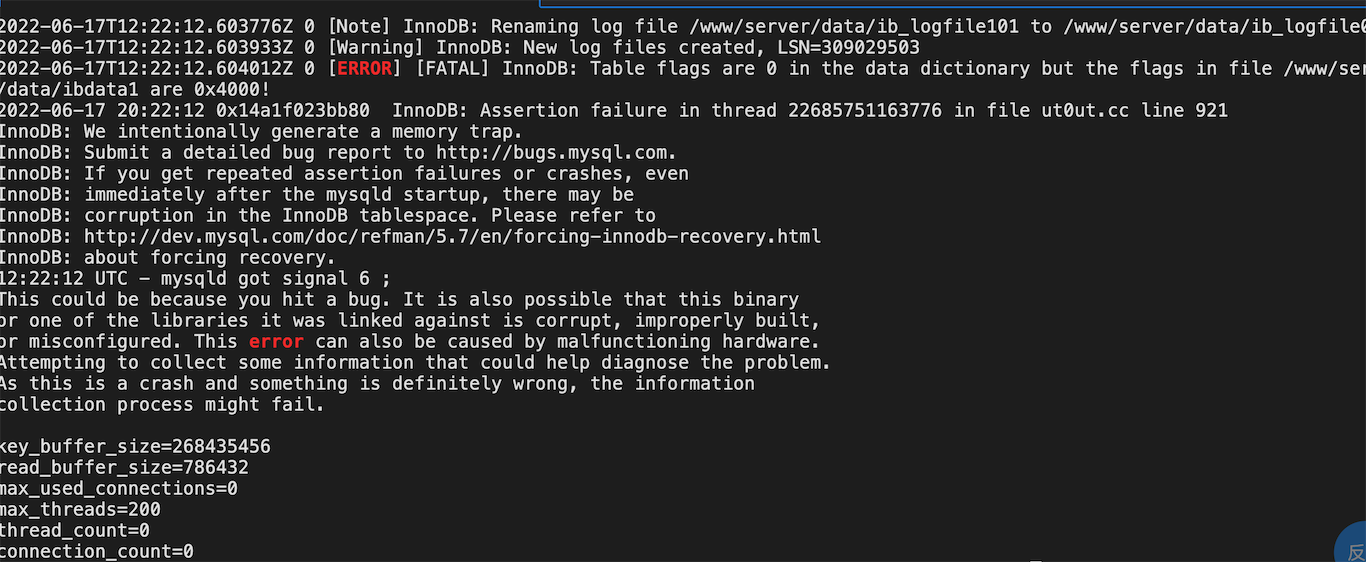

2022-06-17T11:54:48.265185Z 0 [ERROR] [FATAL] InnoDB: Table flags are 0 in the data dictionary but the flags in file /www/server/data/ibdata1 are 0x4000!

发表于 2022-6-17 20:38:28 | 显示全部楼层
堡塔安全赤井秀一 发表于 2022-6-17 20:28
执行命令,然后截图上传附件,我看看能不能帮到你
错误的话只有这些了

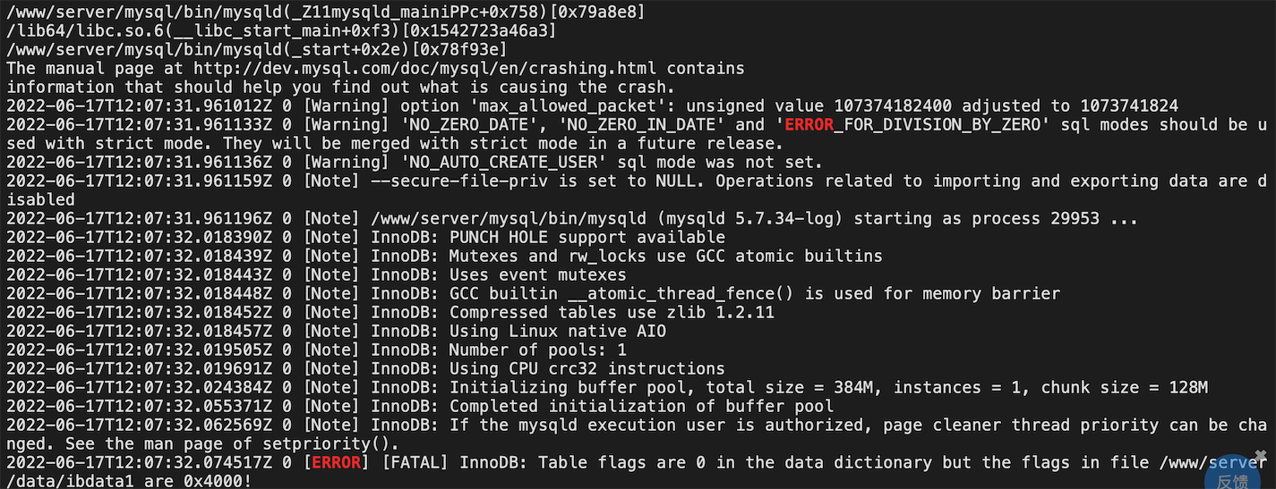

发表于 2022-6-17 21:02:41 | 显示全部楼层
第二张图片mysql给了你一个地址,你按照那个地址设置恢复模式,看看能不能启动
发表于 2022-6-17 21:10:58 | 显示全部楼层
堡塔安全赤井秀一 发表于 2022-6-17 21:02
第二张图片mysql给了你一个地址,你按照那个地址设置恢复模式,看看能不能启动 ...
innodb_force_recovery  强制恢复试过了,不行
