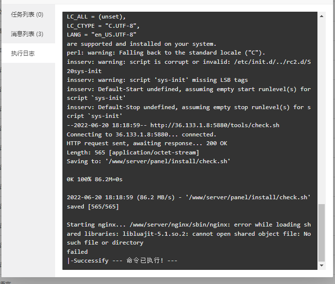

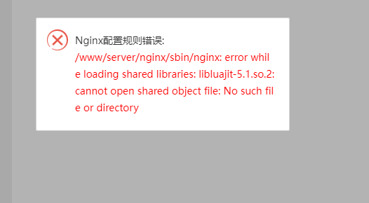

【待反馈】新版宝塔安装nginx缺失依赖
发表在 Linux面板2022-6-20 11:31 [复制链接] 12 21167
安装缺失依赖,卸载重新安装也是一样

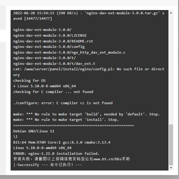

发表于 2022-6-20 16:20:22 | 显示全部楼层
编译安装直接报错
发表于 2022-6-20 16:25:04 | 显示全部楼层
河妖 发表于 2022-6-20 11:51
卸载使用编译方式安装Nginx看看有无报错
编译安装就报错

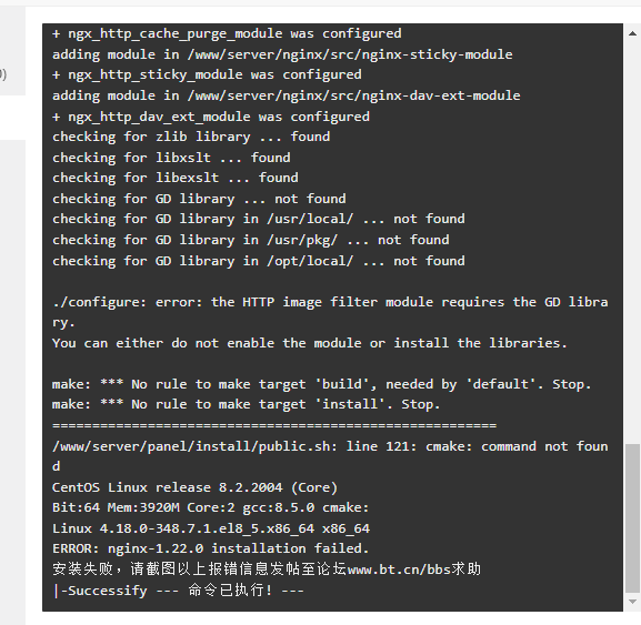

发表于 2022-6-20 18:21:08 | 显示全部楼层
堡塔运维向樛木 发表于 2022-6-20 11:32
您好!卸载防火墙后重新编译安装试试
安装失败

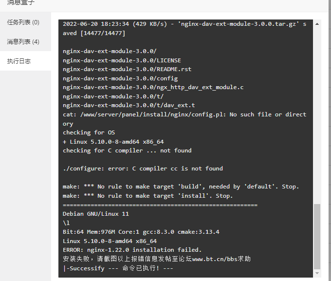

发表于 2022-6-20 18:27:01 | 显示全部楼层
您好!卸载防火墙后重新编译安装试试
微信截图_20220620182554.png 编译安装也失败了
发表于 2022-6-20 23:24:34 | 显示全部楼层
我这也安装失败
发表于 2022-6-20 23:41:25 | 显示全部楼层
同样安装失败,急速安装的  启动不起来
发表于 2022-6-21 11:17:49 | 显示全部楼层
把Centos换成7.x版本,我用8.4也是遇到这样的问题,换后就好了!
