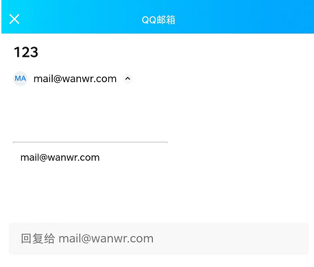

4、QQ等发给邮箱,一直提示“发送状态:正在投递”
5、QQ发送后,服务器有如下日志: 111.png
请问如何检查问题所在?

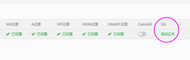

发表于 2022-6-20 15:10:44 | 显示全部楼层
SSL证书添加了,还是显示添加证书字样,点进去还是让你填证书。

发表于 2022-6-20 15:55:13 | 显示全部楼层
堡塔运维向樛木 发表于 2022-6-20 15:25
您好!使用的是什么版本的邮局?
宝塔邮局管理器 4.6版本的,SSL添加不了,手动获取也提升失败。

发表于 2022-6-21 09:42:30 | 显示全部楼层
大家反映的和我的一样,版本4.6;
1、SSL添加保存不起
2、其他平台发回来,一直提示投递中,最后提示邮件被退回。最终导致一直不能接收邮件,不管你换啥邮件软件都一样。内部相互发送正常。
发表于 2022-6-21 11:53:07 | 显示全部楼层
检查邮局配置的域名记录是否启用了CDN,如有取消,能收发往外部回复的邮件。另外,是SSL证书,一直很奇怪,还是显示添加证书,无法显示正常已启用的状态。rspamd管理页点击打开,Not found
发表于 2022-6-21 12:28:38 | 显示全部楼层
难道是证书没生效产生的问题?
