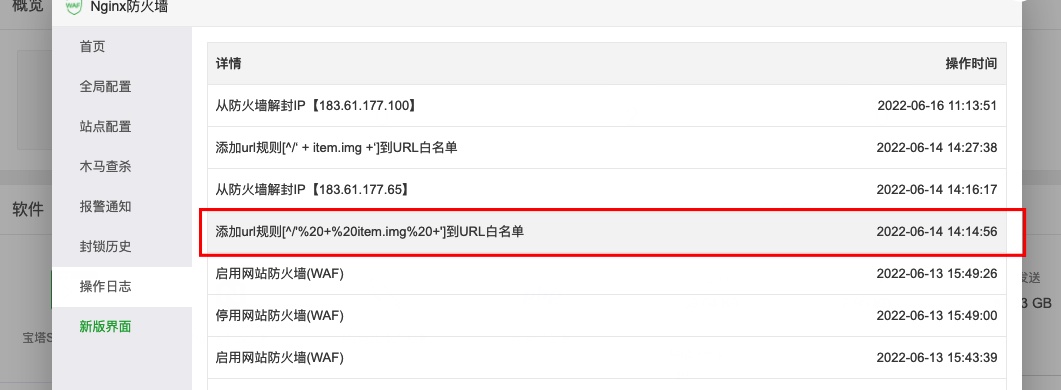

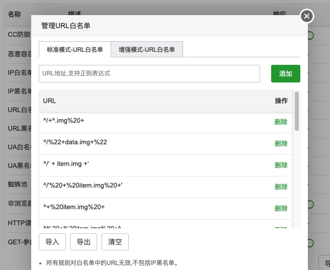

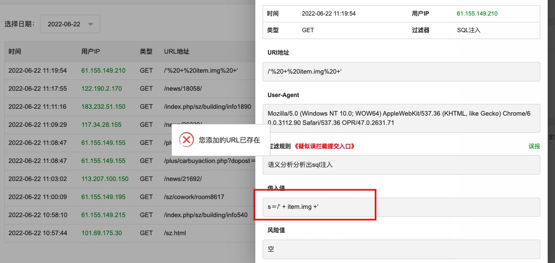

添加了,防火墙URL白名单,但防火墙还是会拦截。

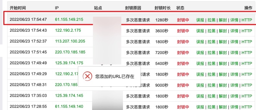

为此写了一堆URL白名单,但有时候还是会拦截,而且添加的时候提示URL已经添加
不知道这个SQL在哪触发的,URL白名单已经加了。还是拦截
开发用的JS拼接参数的

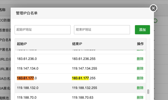

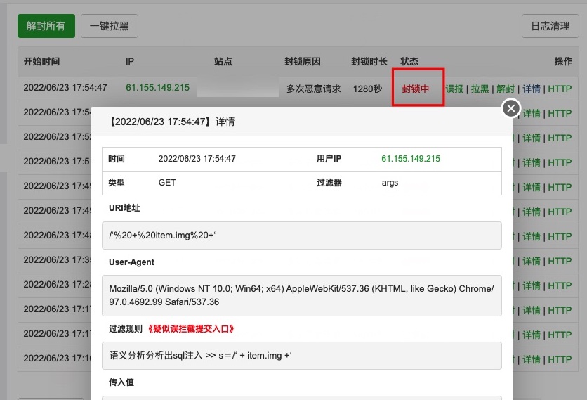

没有解决。+ item.img + 数据库注入
这个问题检测过浏览器、电脑系统、网站代码。
属于偶尔复现,这个问题已经存在*一年,白名单添加规则是不生效的,还是会拦截,
先前在QQ联系过大炮,我以为是浏览器插件问题,
后面在一个新装的电脑,原版镜像的系统,浏览器没有插件,edge。也是偶尔复现。
网站代码也让开发检查过了。
【快1年的问题了】
就这个问题,拦截了正常用户,现在防火墙也没开了,要自己写nginx规则拦截。
反正这个规则白名单是没用的,我也不知道怎么触发。
