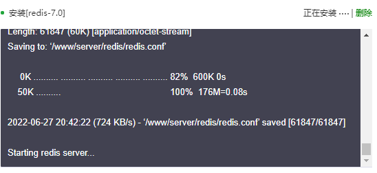

大佬们救命,我系统centos7.9,安装redis一直失败。原来的gcc不好使,我还升级了gcc7.3.1,依旧不行

您好,安装可以了,但是咋卡在Starting redis Server了

发表于 2022-6-27 20:56:14 | 显示全部楼层
谢花郎 发表于 2022-6-27 20:54
强新刷新一下看看
没反应咋办

发表于 2022-6-27 21:05:04 | 显示全部楼层
删除重新安装下再看看
