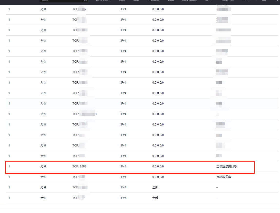

截图看一下安全组,隐私信息请打码

截图看一下安全组,隐私信息请打码
这个是安全组的信息 已经开启了

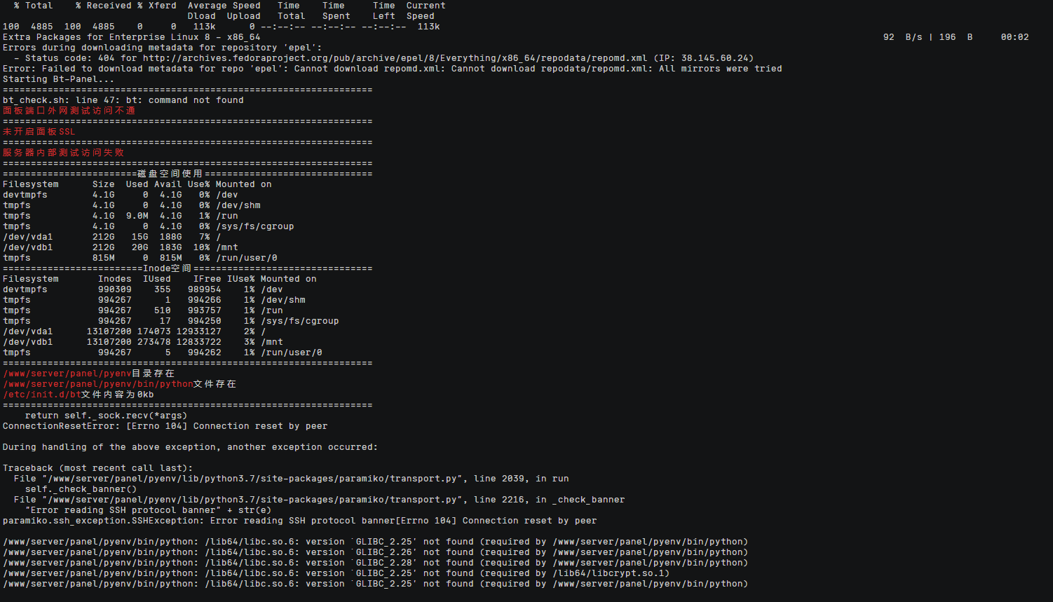

执行以下命令截图看一下
  1. curl -O -m 3 http://download.bt.cn/tools/bt_check.sh && bash bt_check.sh

堡塔运维向樛木 发表于 2022-6-30 16:23
执行以下命令截图看一下
这个是执行后的结果
发表于 2022-6-30 17:47:48 | 显示全部楼层
已经排查到原因,自己重新安装了操作系统导致面板、面板安装的程序都需要重新安装。

前天排查的是系统的curl、cmake等系统命令无法正常使用导致的,你需要华为云那边给您解决这些问题才能正常安装的
