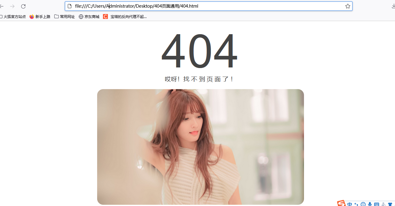

正常应该是下图

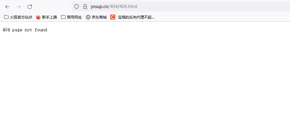

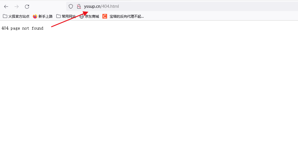

直接访问404文件都提示不存在,如下图
访问链接
http://yssup.cn/404.html
http://yssup.cn/404/404.html

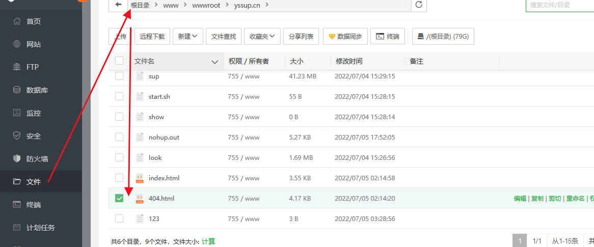

实际根目录有404文件的
