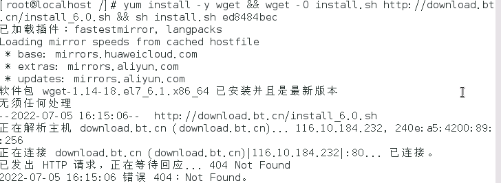

从昨天开始LINUX安装一直提示404错误,但问题是ping   download.bt.cn是通的
这种情况 要怎么处理?
发表于 2022-7-6 09:18:00 | 显示全部楼层
您好!您的电脑使用的是IPv6的地址吗?
发表于 2022-7-6 09:19:45 | 显示全部楼层
不是,就是IPV4

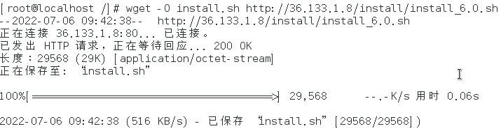

执行这个命令试试
  1. wget -O install.sh http://36.133.1.8/install/install_6.0.sh
发表于 2022-7-6 09:44:18 | 显示全部楼层
发表于 2022-7-6 09:50:18 | 显示全部楼层
执行以下命令安装面板 ,这个install.sh文件就是你刚刚下载的那个文件
  1. bash install.sh
