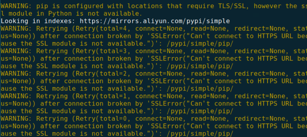

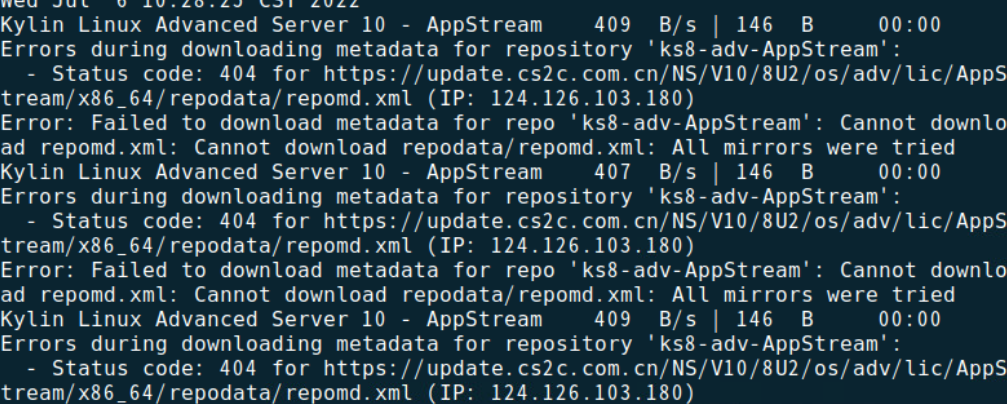

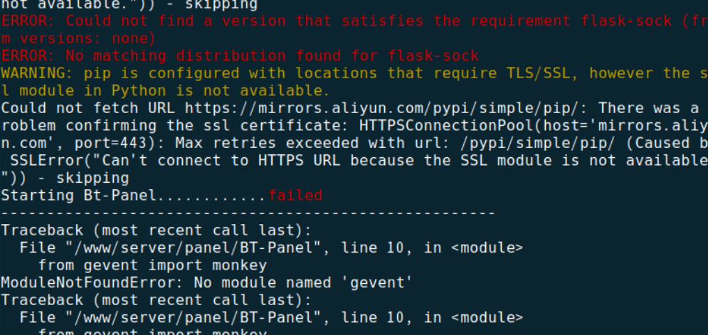

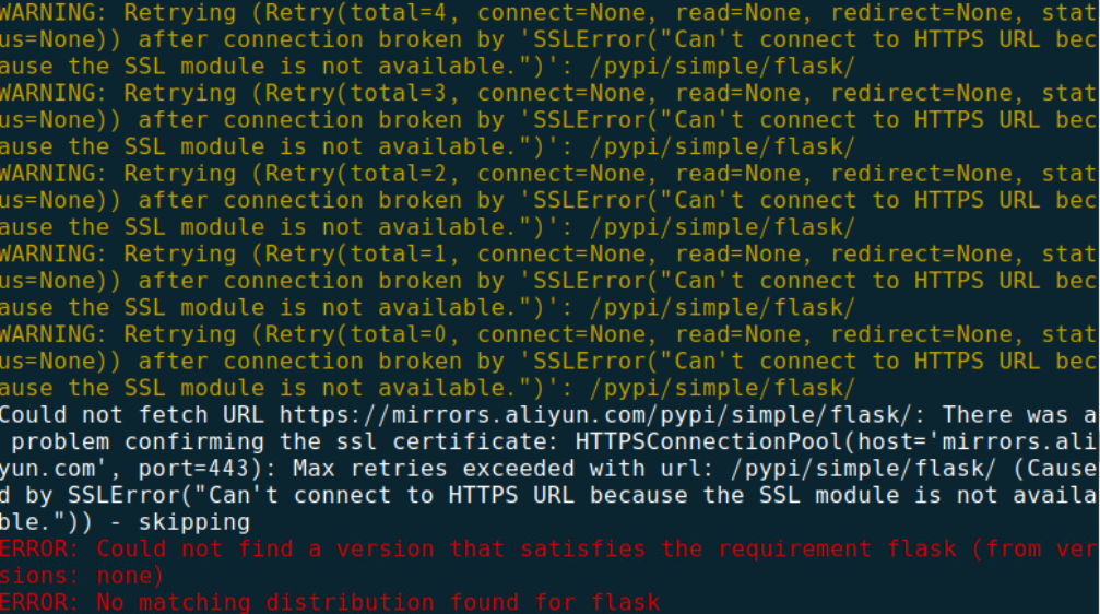

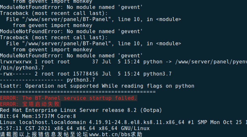

前些天还是可以安装的,好像是安装过程中有多个相关文件无法下载。
发表于 2022-7-6 10:22:08 | 显示全部楼层
您好!截图看一下执行日志
发表于 2022-7-6 10:27:24 | 显示全部楼层
您好是 安装失败 无法进入上面的界面

你好 看报错是您的系统是旧版的或者说系统源没配置好导致无法下载依赖包无法正常安装面板
建议自行检查一下系统的源 或者使用最新的麒麟系统V10 SP2
