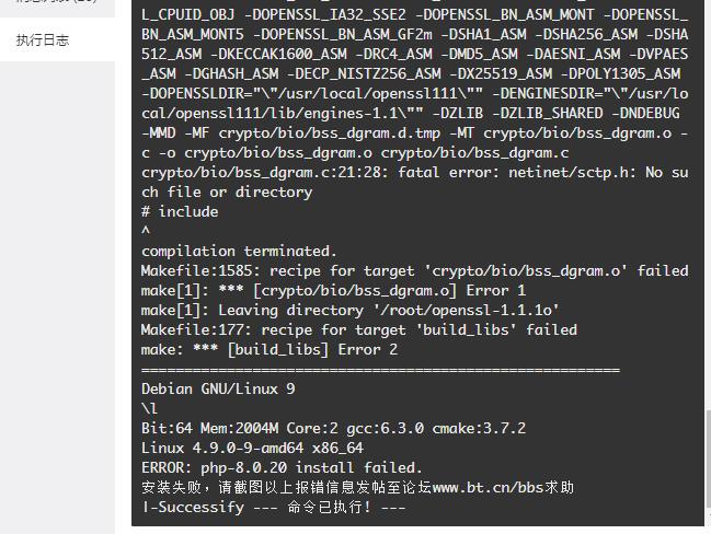

堡塔运维向樛木 发表于 2022-7-6 16:00
换低一点的版本,Debian 9不支持了,无法找到安装包
是升级debian或者降级php? 还是debian要降级
发表于 2022-7-6 16:25:25 | 显示全部楼层
升级debian或者降级php都行

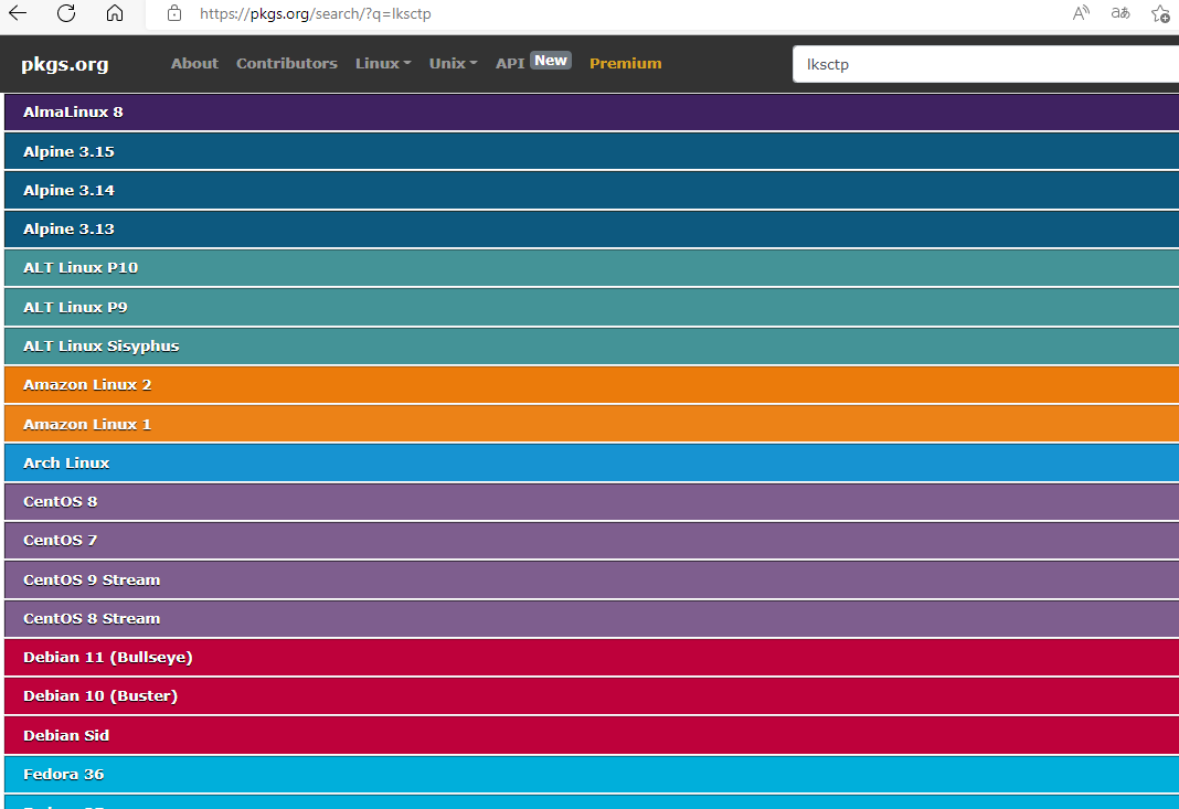

可以执行一下这条命令有没有返回
  1. apt-get install libsctp-dev -y
