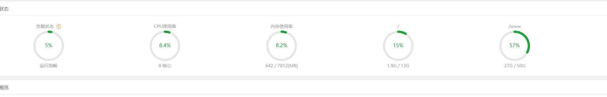

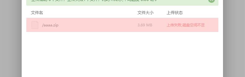

求助,明明磁盘空间还有很多,如图显示
因为这个问题导致网站一直有问题!

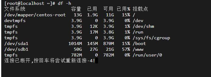

您好!执行以下命令检查一下是否是inodes满了
  1. df -i
MySQL无法启动要看错误日志,执行以下命令查看错误日志。
  1. cat /www/server/data/*.err|grep -i -C 10 error
发表于 2022-7-13 14:44:44 | 显示全部楼层
你好,麻烦帮我看下
发表于 2022-7-13 14:46:13 | 显示全部楼层
发表于 2022-7-13 14:59:15 | 显示全部楼层
堡塔运维向樛木 发表于 2022-7-13 14:46
空间满了,参考以下资料自行清理一下吧!
https://www.cnblogs.com/wanng/p/linux-inodes.html
https://b ...
我看了,还是不懂,也试了他那个代码,还是不行,能帮帮我吗

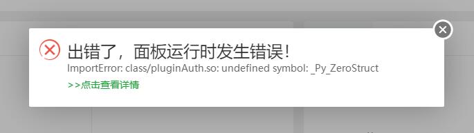

我还点了修复面板,一直出错
发表于 2022-7-13 15:07:30 | 显示全部楼层
