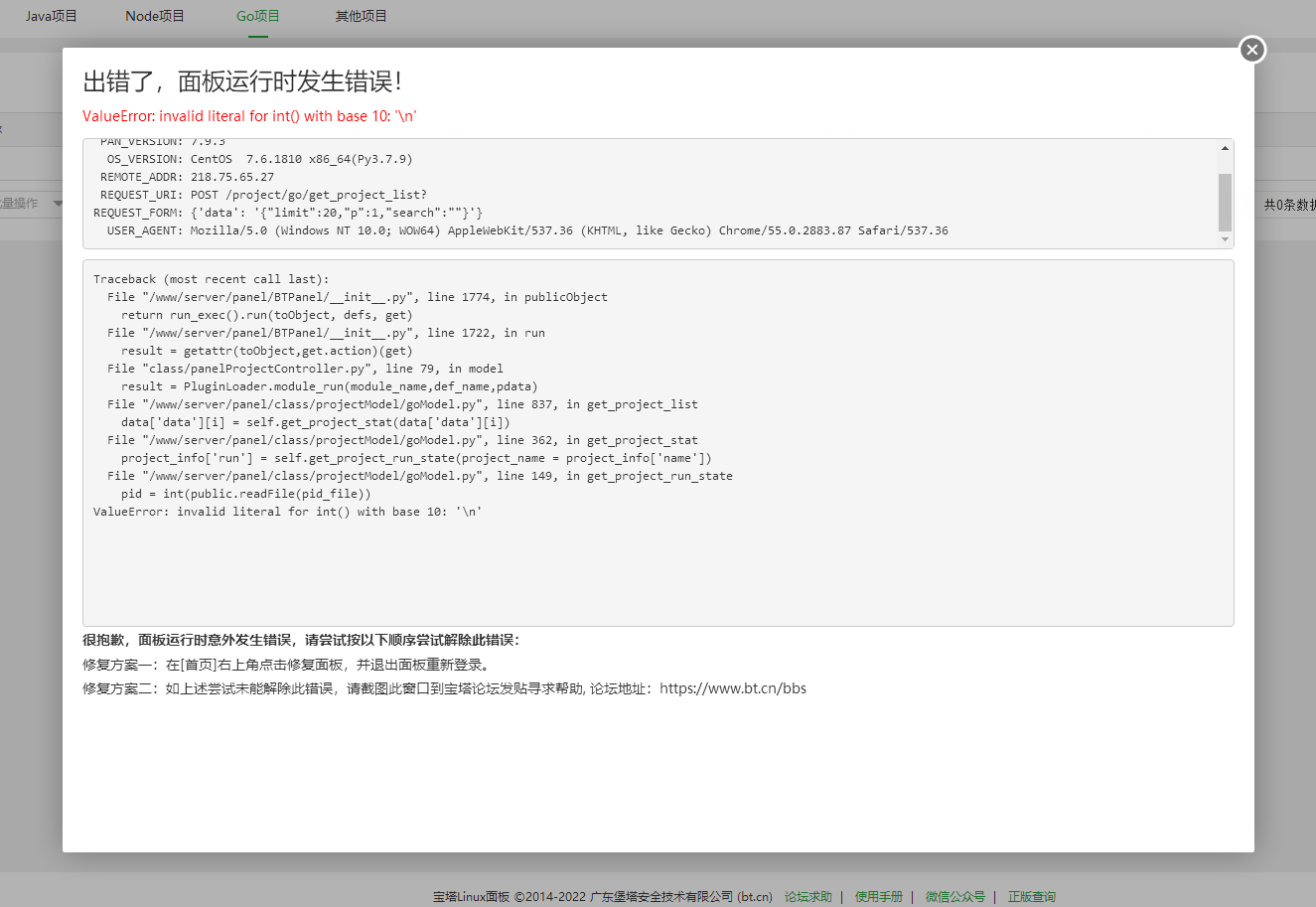

测试的时候 部署了一下go项目 就报错了 修复了也没用
并且不显示GO项目的内容,也无法删除掉添加的GO项目

一直没人给我去解决,我自己重装了一下系统环境和宝塔

可尝试更新到最新版本,这个问题我们有做过修复的。这个错误是因为没有读取到项目下pid文件所以导致报错了。

嗯 解决了
