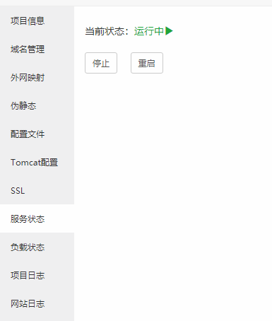

本人部署了,宝塔的Java独立项目,无奈通过tomcat自己的命令停止,启动都是报错,无法重启,只能通过面板来重启很不方便,麻烦哪位大虾指导一下,不甚感谢!
手动停止命令是无法关联到jdk
./shutdown.sh
Neither the JAVA_HOME nor the JRE_HOME environment variable is defined
At least one of these environment variable is needed to run this program

您好,使用命令重启面板上获取不到当前的程序的pid ,会判定为未启动的状态的

独立项目的话。/www/server/tomcat_site  这个目录下根据你的网站名。
然后再那个bin 目录下就可以找到启动文件。也是一个tomcat 。就根据你*时的*惯来。启动和关闭即可
