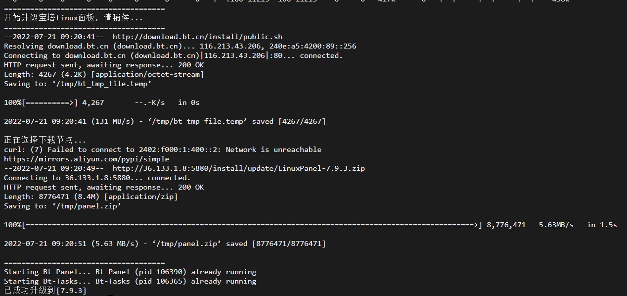

无标题.jpg bt 22命令后的截图

您好,您的这个是Python2.7版本导致的,您可以使用这个命令升级到最新版本的独立Python环境:
已成功升级,但是依旧无法通过网络访问宝塔面板,再次执行 “ bt 22” 后看到的结果依旧是“错误: 不支持Python2.7,请使用Python3.7”
