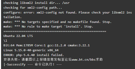

Linux下载PHP失败,提示找不到libxml2,运行日志如下。

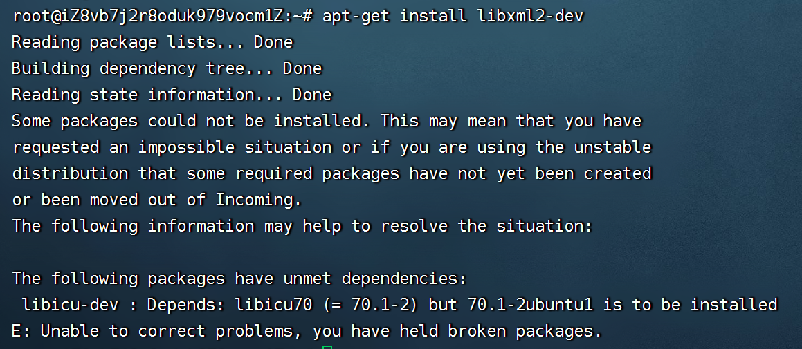

先执行 apt install libicu70=70.1-2 降级 libicu70
然后执行 apt install libxml2-dev 安装依赖
最后在面板安装PHP

运行日志如下checking libxml2 install dir... /usrchecking for xml2-config path...configure: error: xml2-config not found. Please check your libxml2 installation.

apt-get install libxml2-dev后显示结果如下
E: Unable to correct problems, you have held broken packages.

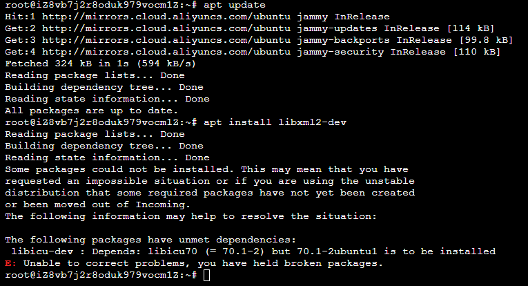

重新执行下
  1. apt update
  2. apt install libxml2-dev
发表于 2022-7-21 18:17:31 | 显示全部楼层

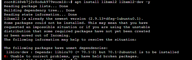

您好!执行这个命令再再安装PHP试试,请问是使用的什么方式安装的PHP(编译/急速)?
  1. apt install libxml2 libxml2-dev -y
发表于 2022-7-21 18:21:21 | 显示全部楼层
用的是急速
发表于 2022-7-21 18:23:41 | 显示全部楼层
谢谢,还是不行呢
apt update apt install libxml2-dev
