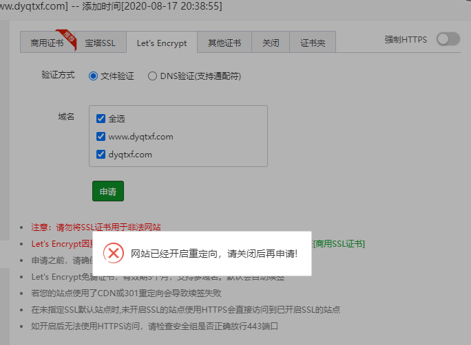

选了文件验证,但是显示错误,如下图所示:

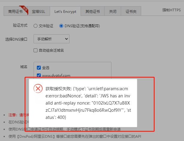

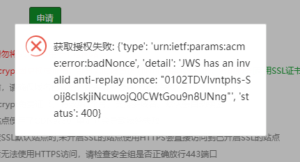

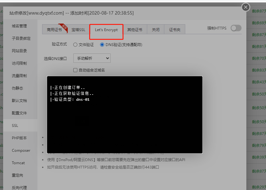

后面换成DNS验证,试了多次,提示如下错误:
请帮忙看一下,谢谢啦
发表于 2022-7-25 10:22:44 | 显示全部楼层
图二提示开启了重定向,我进后台检查了,其实是没开的。

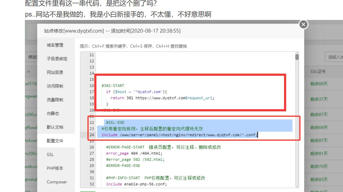

配置文件和伪静态看下呢?是否包含有重定向功能的配置?
发表于 2022-7-25 10:46:55 | 显示全部楼层

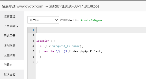

伪静态下是空的。

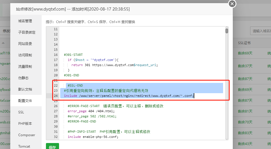

配置文件里有这一串代码,是把这个删了吗?
ps..网站不是我做的,我是小白新接手的,不太懂,不好意思啊
发表于 2022-7-25 11:07:15 | 显示全部楼层
这里就是重定向的一种。开启这个是无法使用文件验证的。
删除那些定向代码后,还是提示错误续签不了。试了很多次。DNS验证也试过了
