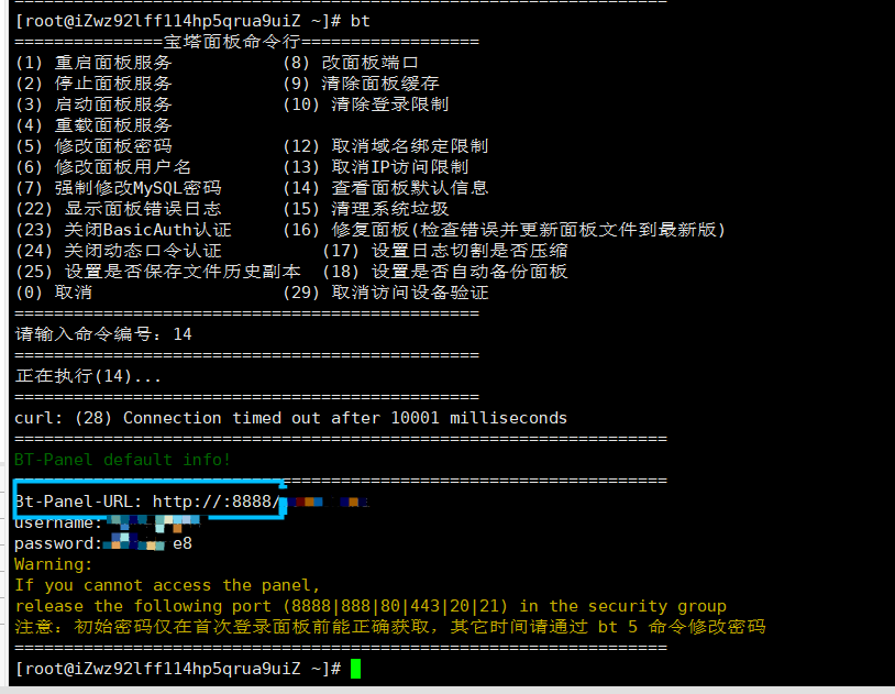

求助,如图所示,ip没了,只剩后面的8888了,我也试过快捷16的修复面板了,没有变化
如图
如图

浏览器输出ip之后,也访问失败
发表于 2022-7-26 19:22:34 | 显示全部楼层
  1. curl https://www.bt.cn/api/getipaddress
  2. ping -c4 www.bt.cn
  3. ping -c4 api.bt.cn
执行这个命令看一下 应该是你服务器连接不到宝塔服务器导致的
发表于 2022-7-27 09:32:04 | 显示全部楼层
确实连不上,然后我发现原来迁移前的那台服务器也bt-panel也不显示,但是却可以访问宝塔面板
发表于 2022-7-31 11:18:21 | 显示全部楼层
宝塔用户_bgzzon 发表于 2022-7-27 09:32
确实连不上,然后我发现原来迁移前的那台服务器也bt-panel也不显示,但是却可以访问宝塔面板 ...
使用这个命令,可以获取到你的服务器ip吗?
