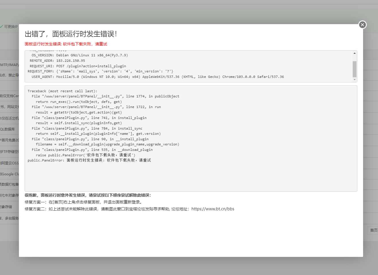

面板设置页面手动选择河南节点后将会导致软件商店出错
解决方法:手动更换其他节点
发表于 2022-7-26 17:19:54 | 显示全部楼层
您好,这是您的服务器连接不到河南节点 导致的,您可以选择您的服务器可以访问到的节点使用
