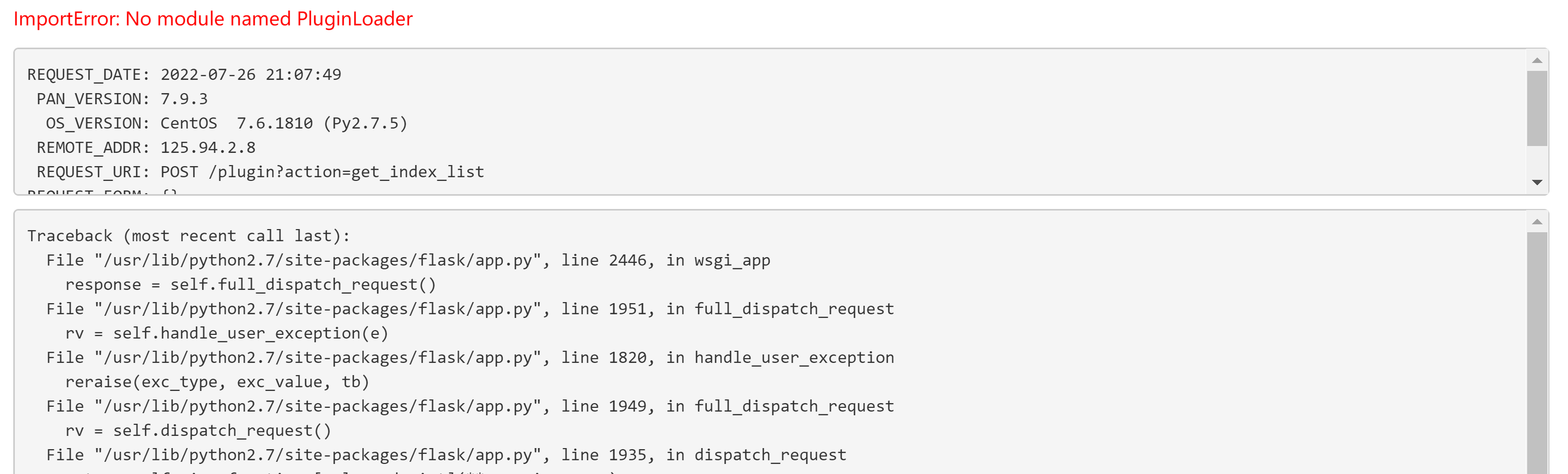

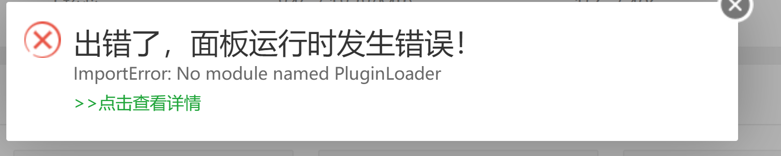

用了这么多年,没有一次在线更新出现问题的,今天也不知道怎么这么倒霉。。刚进去弹出窗口 面板更新, 我就点更新,谁知道一会就跳错误了。 如图
点 修复 了好几次 还是弹窗

您好!面板依赖的python环境损坏导致异常,可以删掉面板依赖的python环境,手动修复一下,命令:(不要在面板里面的终端执行)
  1. rm -rf /www/server/panel/pyenv
  2. curl http://download.bt.cn/install/update_panel.sh|bash
