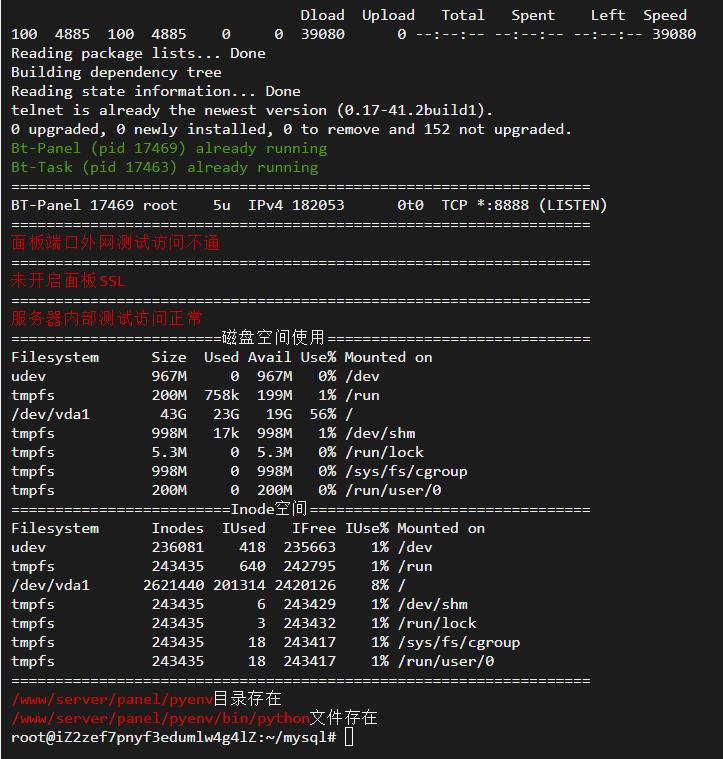

执行这个命令检测一下 把执行结果发出来
  1. curl -O -m 3 http://download.bt.cn/tools/bt_check.sh && bash bt_check.sh
发表于 2022-7-28 10:28:52 | 显示全部楼层
向樛木多少斤了 发表于 2022-7-28 10:24
执行这个命令检测一下 把执行结果发出来
您好,如图
这个是执行命令的反馈
这个是执行命令的反馈
发表于 2022-7-28 10:30:10 | 显示全部楼层
执行这个命令检测一下 把执行结果发出来
刚才不全,命令没执行完
刚才不全,这个是全的
刚才不全,这个是全的

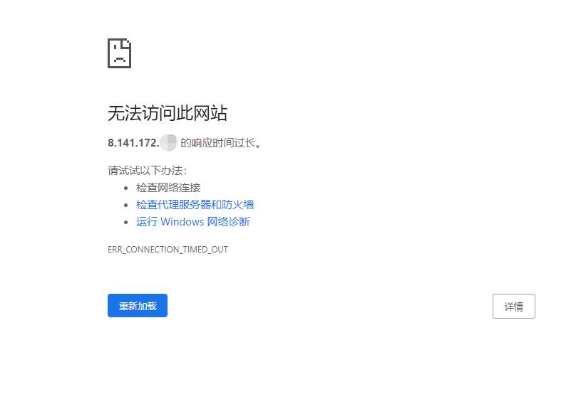

发表于 2022-7-28 10:46:16 | 显示全部楼层
堡塔运维向樛木 发表于 2022-7-28 10:36
后面提示升级成功了,打开面板还会报错吗?截图发一下报错提示!
输入宝塔面板之前的链接打不开,服务器部署的网站也打不开。但是ssh工具都能正常链接。
输入之前bt的登陆链接打不开
输入之前bt的登陆链接打不开
服务器8888端口开放
服务器8888端口开放
