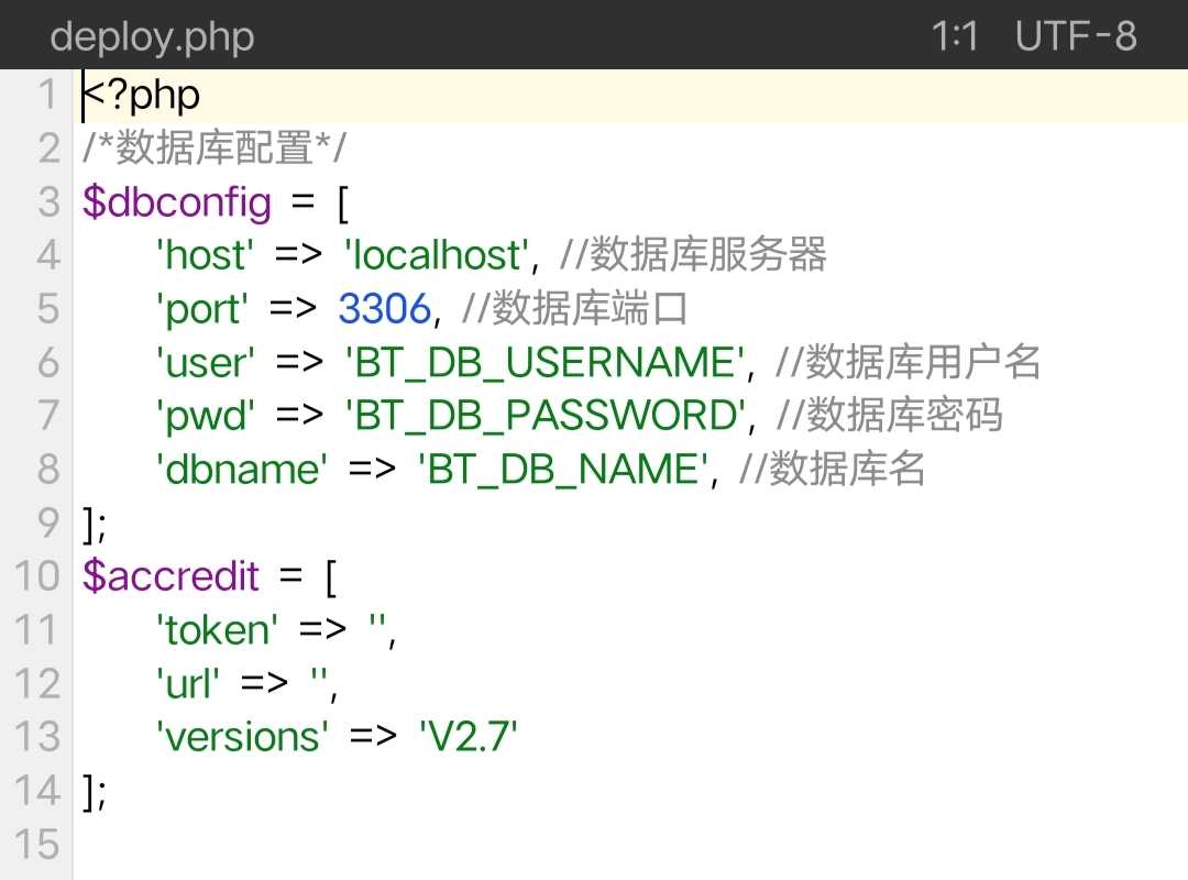

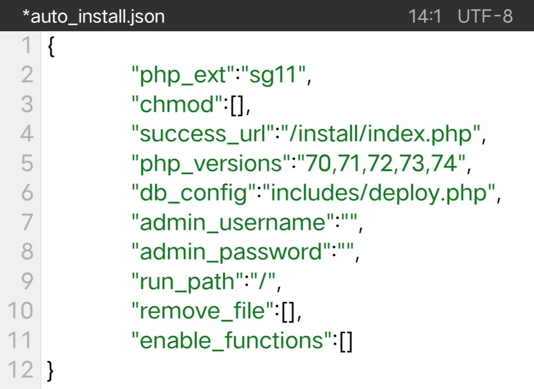

"db_config"位置已经填好,数据库名,账号密码都替换了。没有自动修改
只有auto_install.json不能修改数据库配置文件?

只是想让他修改数据库配置文件,加一个空的import.sql就行吗?

解决了,加一个空的import.sql文件就好
