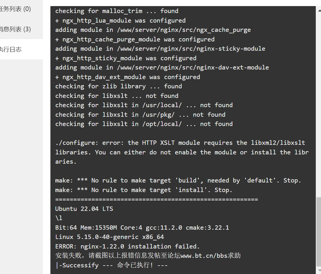

【已完成】Ubuntu 22.04 安装nginx报错
发表在 Linux面板2022-7-30 16:00 [复制链接] 16 17330
发表于 2022-7-30 16:10:26 | 显示全部楼层
您好,缺少对应组件依赖,您那边执行下面命令安装下组件然后重新安装nginx再看下是否正常
  1. apt-get update
  2. apt-get install libxml2 libxml2-dev libxslt-dev

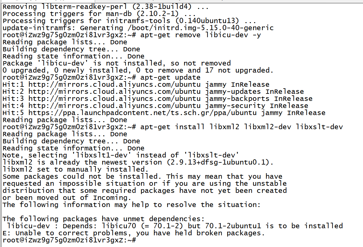

发表于 2022-7-30 16:12:28 | 显示全部楼层
运行后报这个错

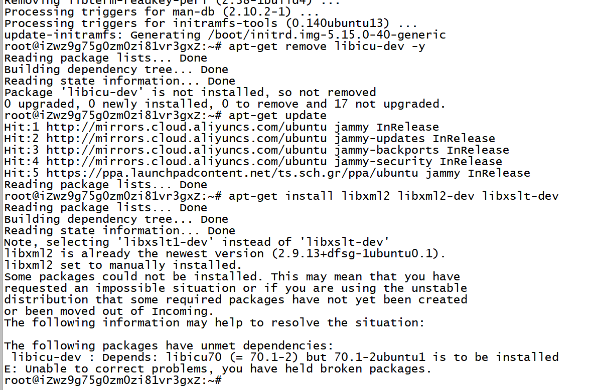

发表于 2022-7-30 16:48:38 | 显示全部楼层
谢花郎 发表于 2022-7-30 16:33
再试试下面命令看下
已经试了

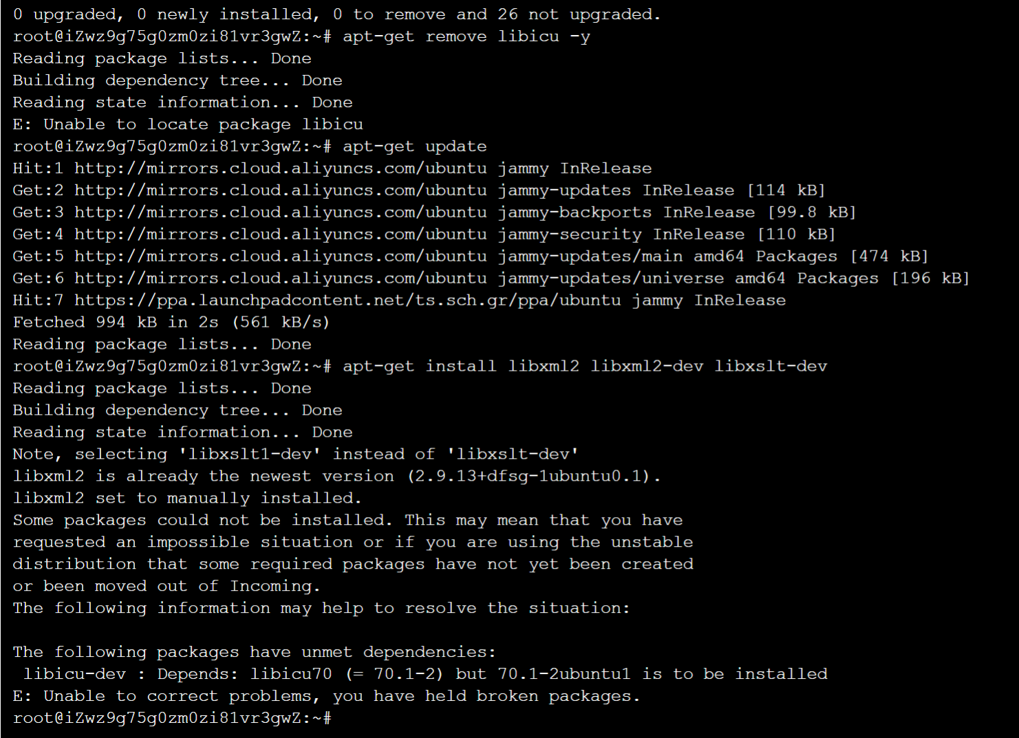

发表于 2022-7-30 21:34:18 | 显示全部楼层
  1. apt-get remove libicu -y
上面那条操作
发表于 2022-8-1 12:16:52 | 显示全部楼层
还是不行
