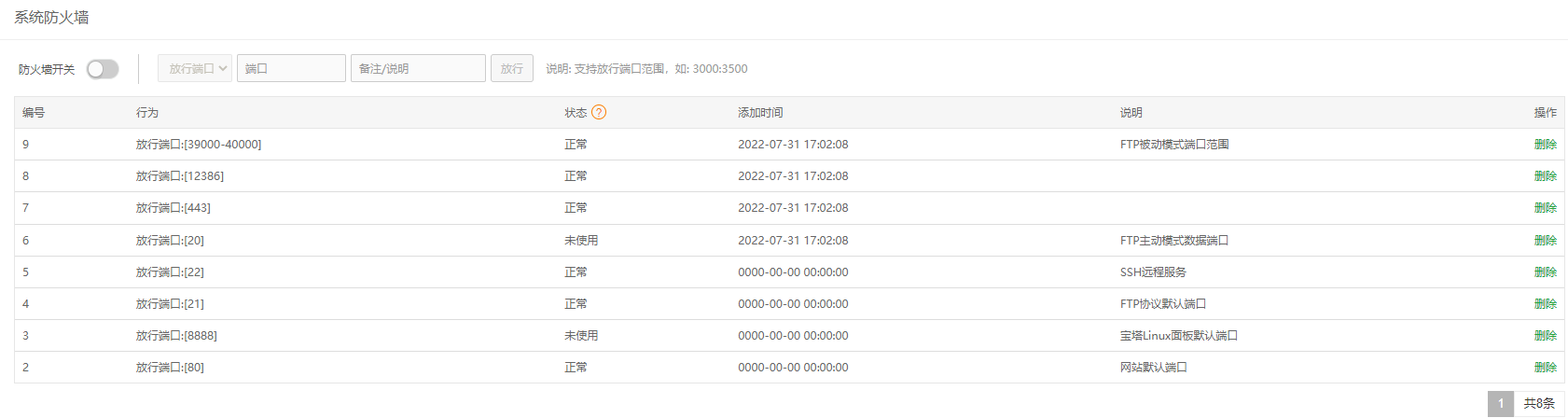

首先我用宝塔多年了,第一次遇到这种情况,用的是华为的服务器,怀疑是华为对安全性之类的做了特别设置,因为他们安全组连80 443端口都是默认关闭的
而且虽然防火墙没有成功启动,但是除了防火墙默认添加的端口,其他端口都是拒绝访问的,而非没有启动放行所有端口(还好默认放行了宝塔端口,否则....)

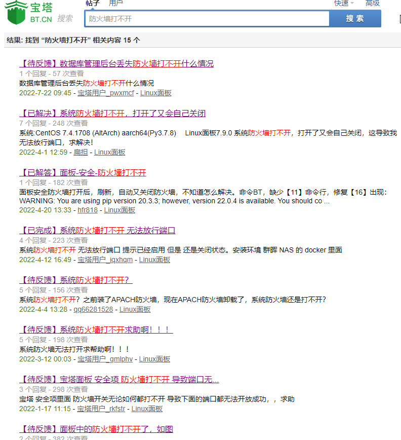

论坛相关帖子里面也都没有解决方案

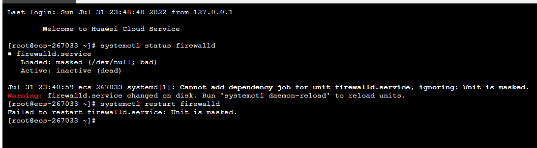

最后用命令测试了一下得出如下结果:
可以看到是firewalld服务被锁定,无法启动
解决方案:用root权限执行以下命令
systemctl unmask firewalld
再次尝试打开防火墙即可!

这个好像是centos自己的一个屏蔽。
  1. Causes for failed to start firewalld service unit is masked
  2. We mask the firewall to prevent the firewall from starting from other services.
  3. This error occurs when we try to enable the firewalld that is masked.
  4. The error can also occur if the mask symbolic link is broken.
  5. We resolve the error by unmasking the firewalld and starting the service.
