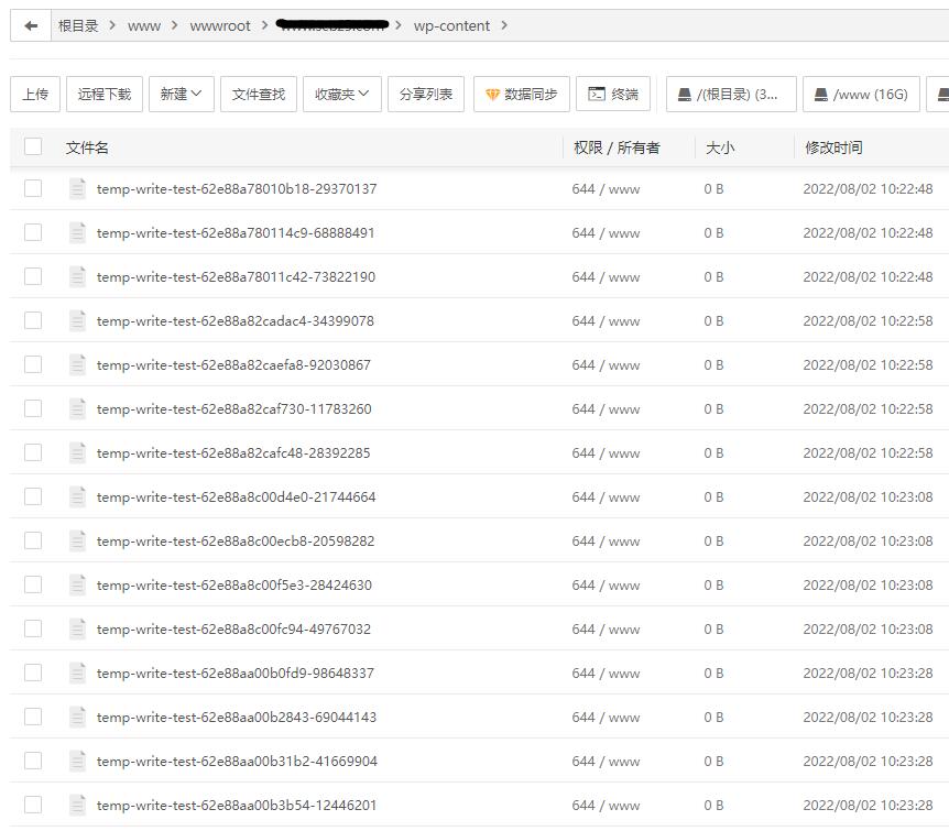

今天下拉网站备份,解压后,发现解压时间过长,才100多兆,解压了15分钟,不科学;
认真观察了下,发现大量的temp过多导致,再细究下,发现:
用的wordpress,开启网站防篡改后,会在/www/wwwroot/www.XXX.com/wp-content的目录下,会大量生成 “  temp-write-test-62e88a78010b18-29370137  ”类的临时文件,居然达到了300多万个临时文件,虽然不占用磁盘空间,但大量的细碎文件,导致拷贝、解压时间过长;浪费了大量建设社会主义国家的时间;
temp
temp
问过度娘后,说是在wp-config.php里添加以下代码:
define('FS_METHOD','direct');
认真观察一下,2个网站,一个有用,一个没用;可能跟主题有关,因为2个网站采用不同的主题;
不知道官方有什么办法,防止此类文件生成,或定期删除类似文件;

我用了以下命令,只是比较慢,但“稳”!
find /www/wwwroot/www.xxx.com/wp-content/ -name "temp-write-test-*" -exec rm {} \;
计划任务定时执行命令,有个问题前提是:得关闭防篡改功能之后执行;而我们平时都是开启防篡改的;
最后的解决办法:在防篡改里把目录wp-content排除,暂时解决,但这样治标不治本,因为最应该防篡改的就是这个目录!
