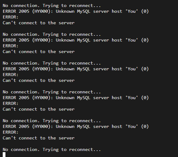

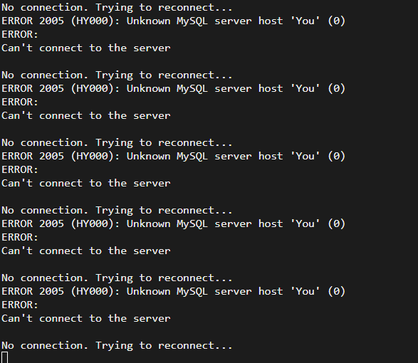

你好,在命令下导入中是报错
No connection. Trying to reconnect...
ERROR 2005 (HY000): Unknown MySQL server host 'You' (0)
ERROR:
Can't connect to the server
ERROR:
ERROR:
发表于 2022-8-4 09:41:05 | 显示全部楼层
19525 发表于 2022-8-4 08:52
你好,在命令下导入中是报错
噗 截图看一下你怎么执行的
发表于 2022-8-4 09:47:07 | 显示全部楼层
向樛木多少斤了 发表于 2022-8-4 09:41
噗 截图看一下你怎么执行的
source 路径/***.sql
发表于 2022-8-4 09:48:25 | 显示全部楼层
噗 截图看一下你怎么执行的
发表于 2022-8-4 10:09:56 | 显示全部楼层
不是 我要看你输入的什么命令
