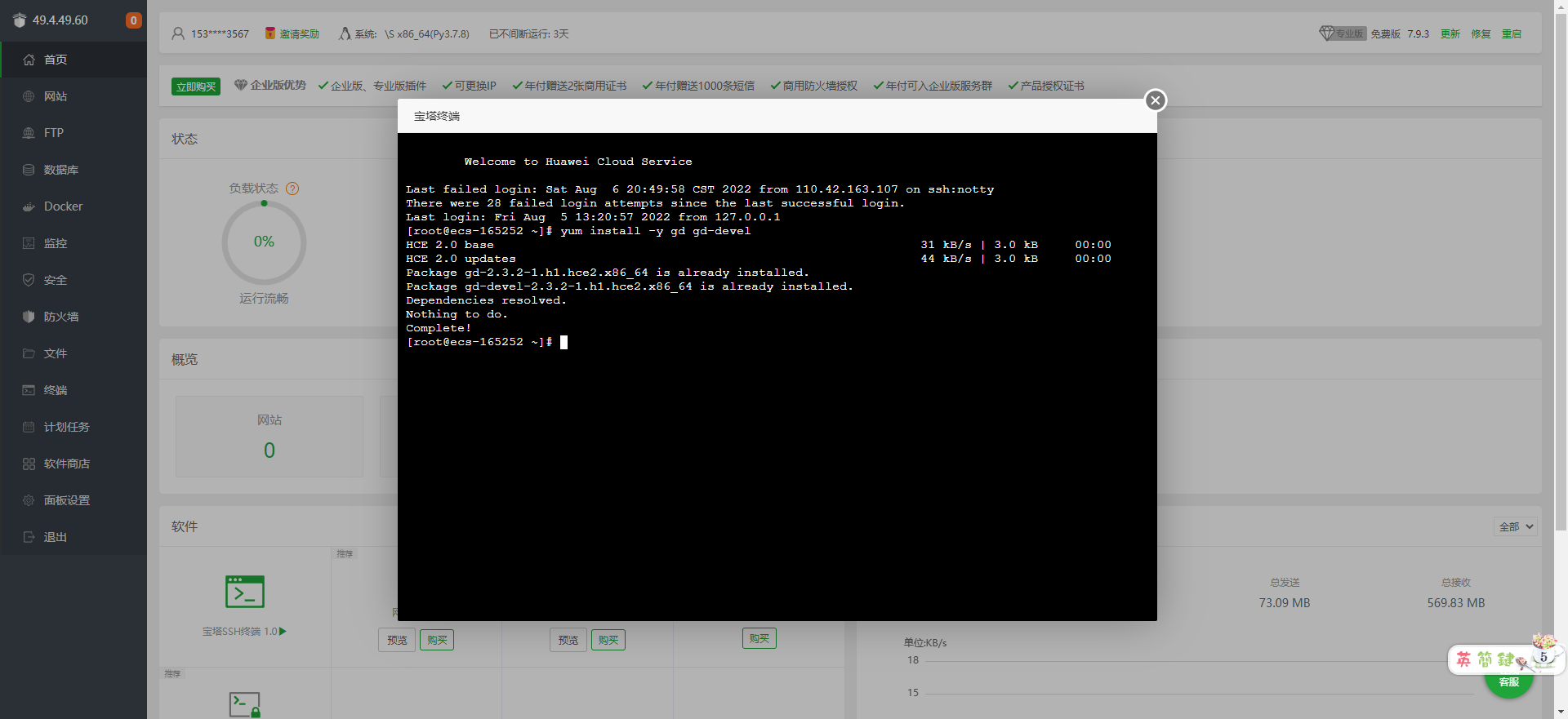

发表于 2022-8-4 18:26:46 | 显示全部楼层
您好!执行以下命令再重启nginx试试
  1. yum install -y gd gd-devel
发表于 2022-8-4 18:48:53 | 显示全部楼层
试过了,仍然无法启动,错误提示同上。
发表于 2022-8-8 09:48:12 | 显示全部楼层
堡塔运维向樛木 发表于 2022-8-4 18:26
您好!执行以下命令再重启nginx试试
试过了,仍然无法启动,错误提示同上。
发表于 2022-8-8 09:58:49 | 显示全部楼层
佩兮贸易 发表于 2022-8-8 09:48
试过了,仍然无法启动,错误提示同上。
命令的执行结果发一下!
发表于 2022-8-8 13:12:57 | 显示全部楼层
堡塔运维向樛木 发表于 2022-8-8 09:58
命令的执行结果发一下!

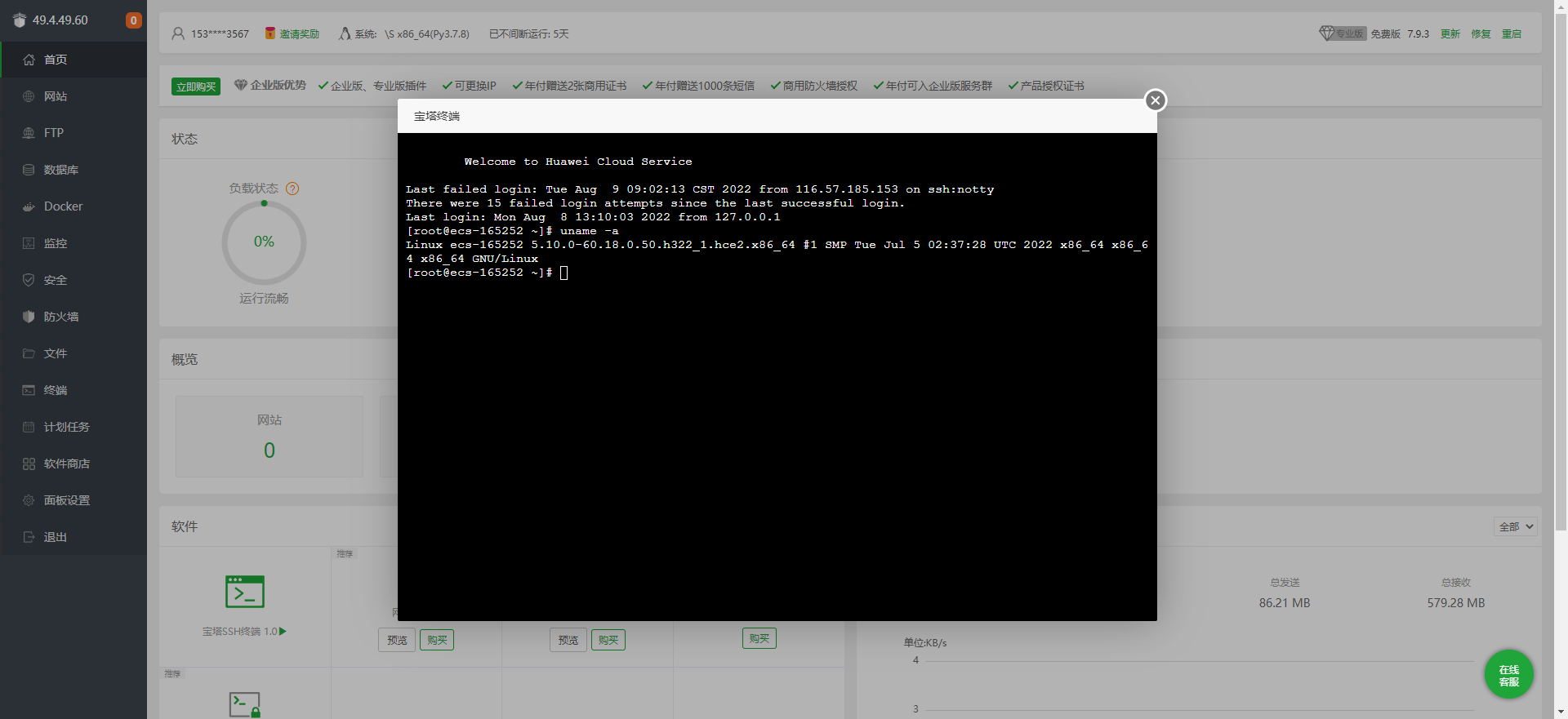

发表于 2022-8-8 16:36:48 | 显示全部楼层
请问具体使用的哪个版本?这边可以正常使用。执行以下命令截图看一下结果
  1. uname -a
发表于 2022-8-8 17:54:52 | 显示全部楼层

发表于 2022-8-9 14:47:43 | 显示全部楼层
[root@ecs-165252 ~]# uname -a
Linux ecs-165252 5.10.0-60.18.0.50.h322_1.hce2.x86_64 #1 SMP Tue Jul 5 02:37:28 UTC 2022 x86_64 x86_64 x86_64 GNU/Linux
