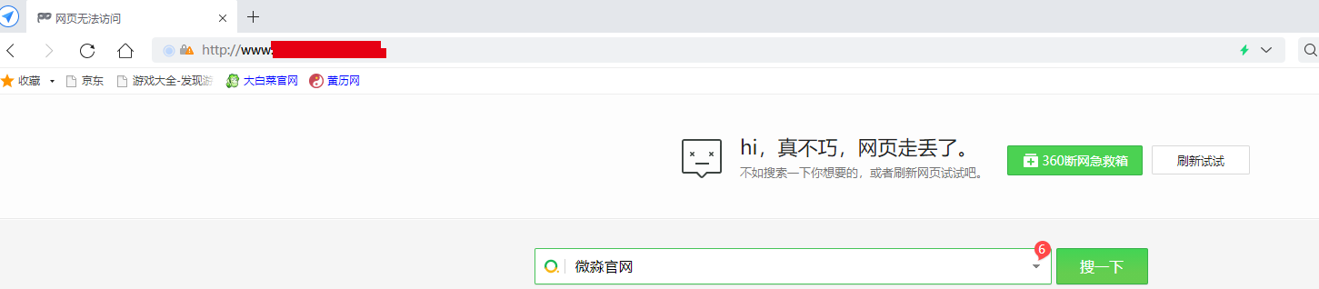

站点设置了强制HTTPS,但是浏览器打开不跳转https,网站也打不开,要自己手动添加https才能打开,这个是什么问题啊?

这些都试过了,站点没有问题的。
只要我开启了强制HTTPS站点就打不开,也没有跳转到https。关闭强制https就恢复正常
我手动再浏览器输入https就没有问题

观察了一段时间,好像还是不行。只要开启强制HTTPS,站点就异常,也不跳转到https。
关掉了强制HTTPS就正常
